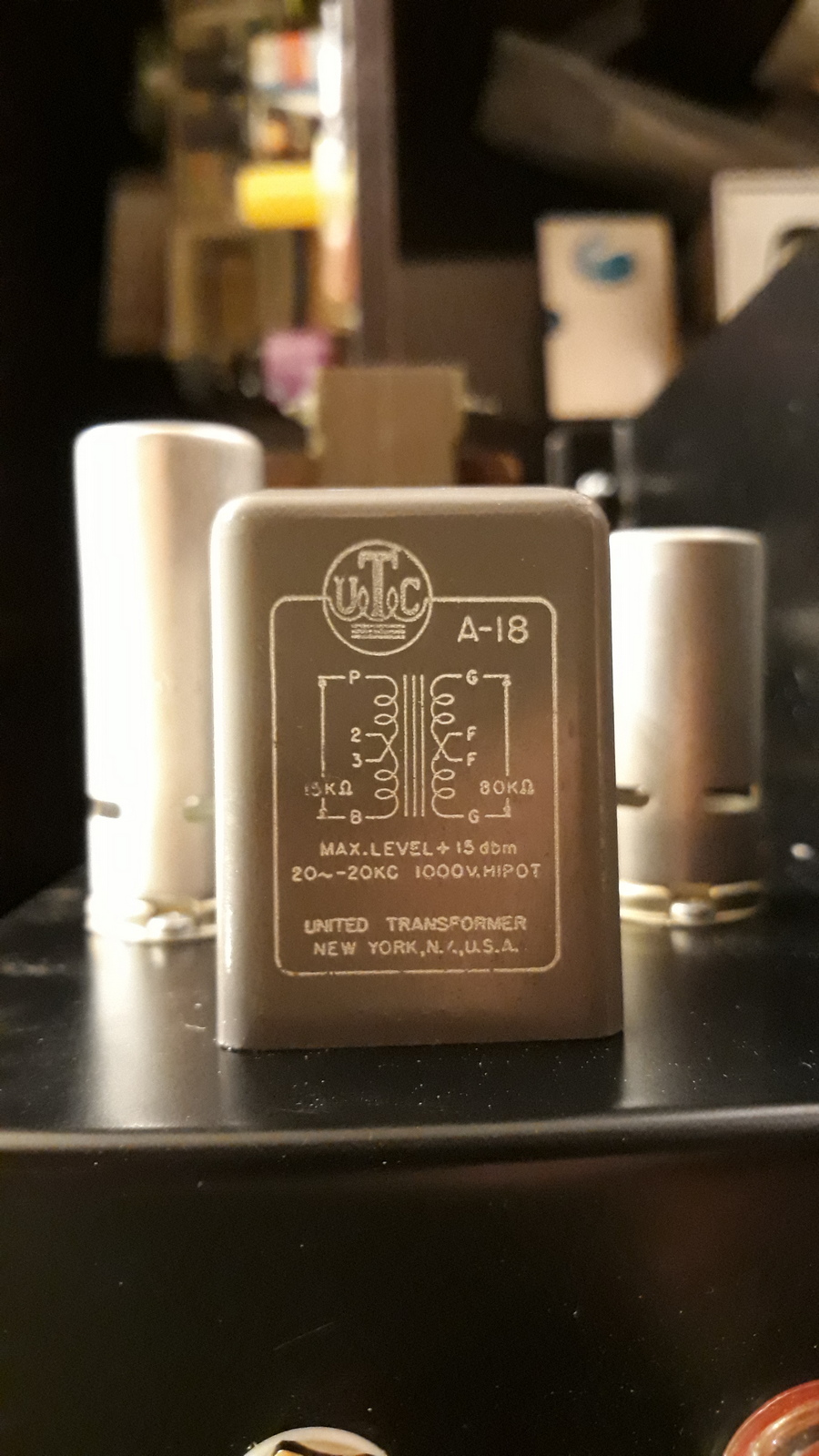

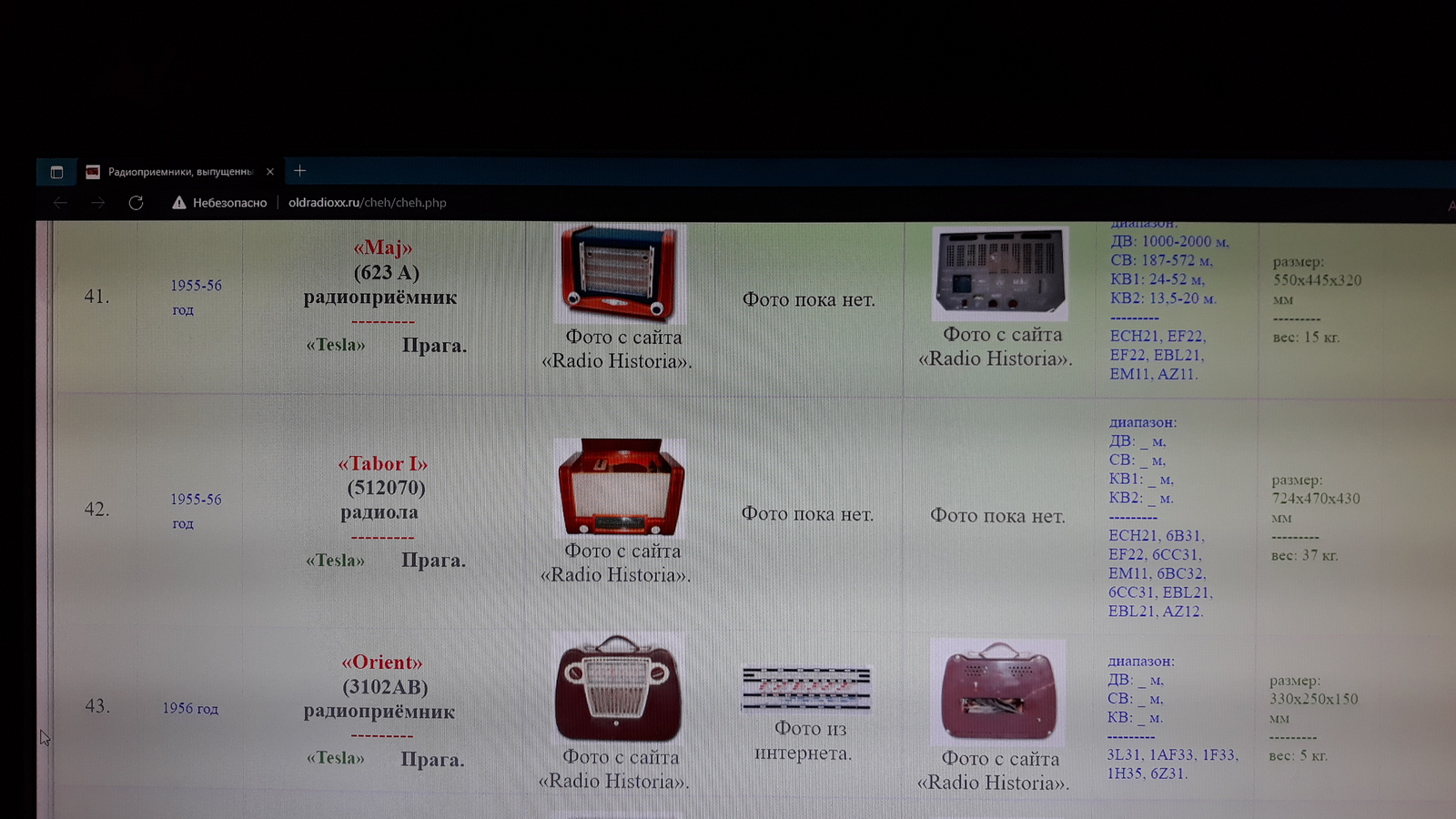

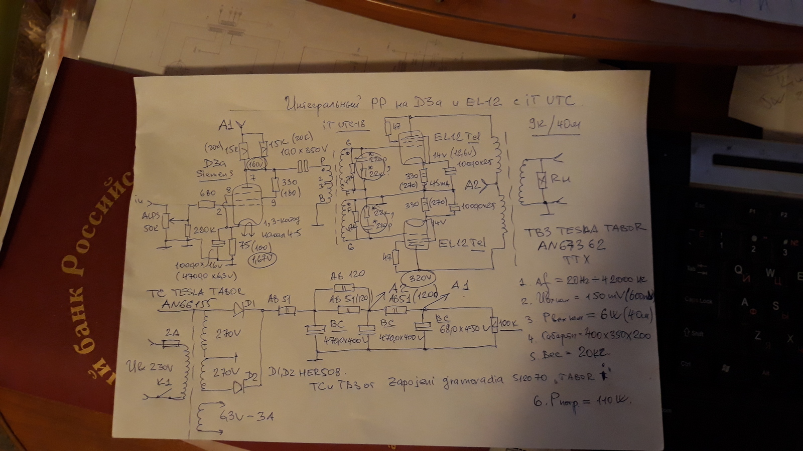

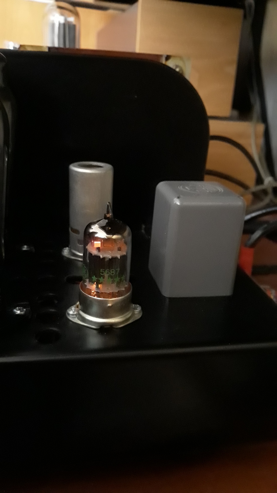

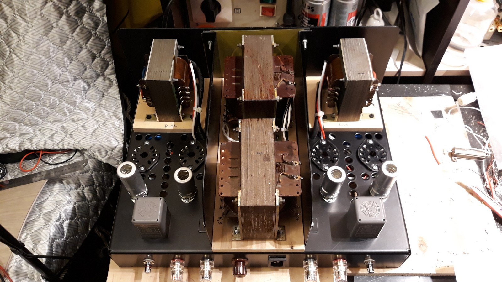

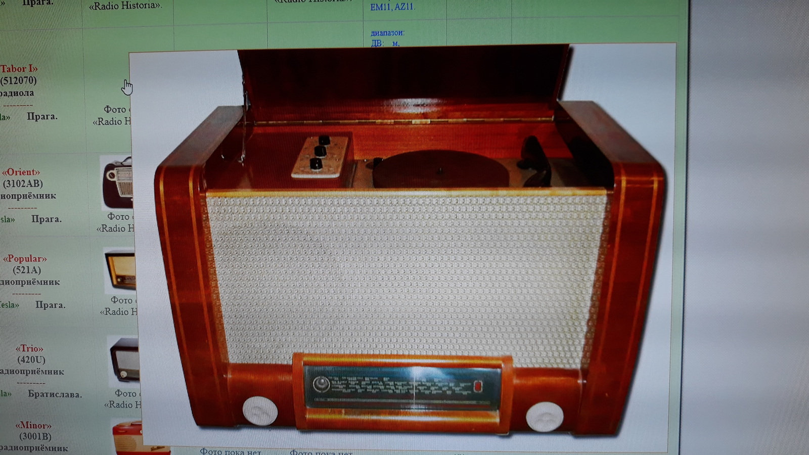

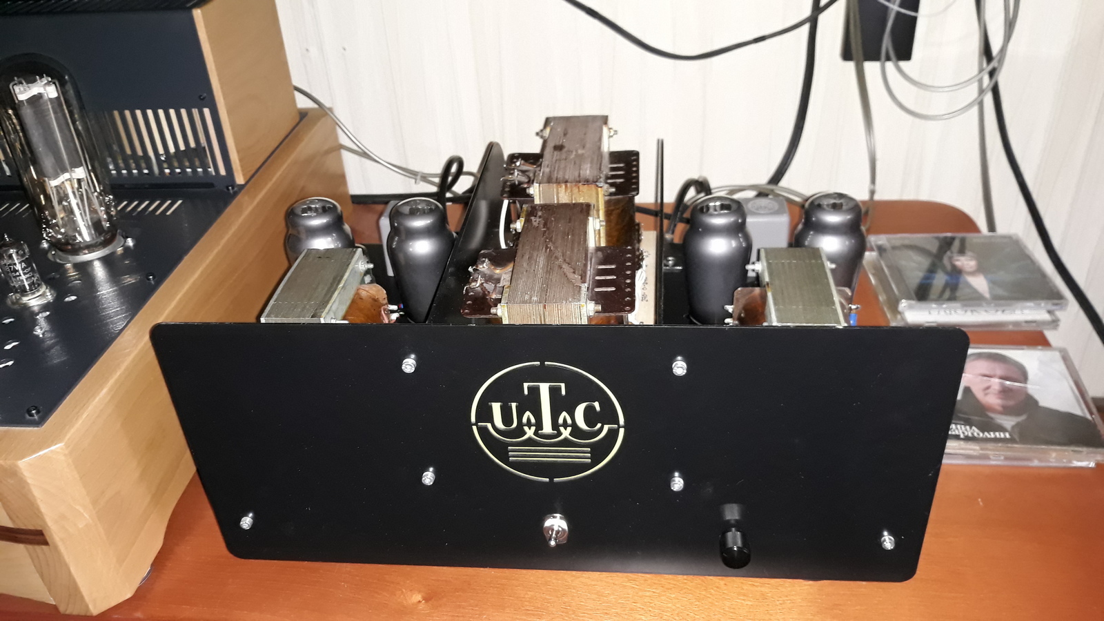

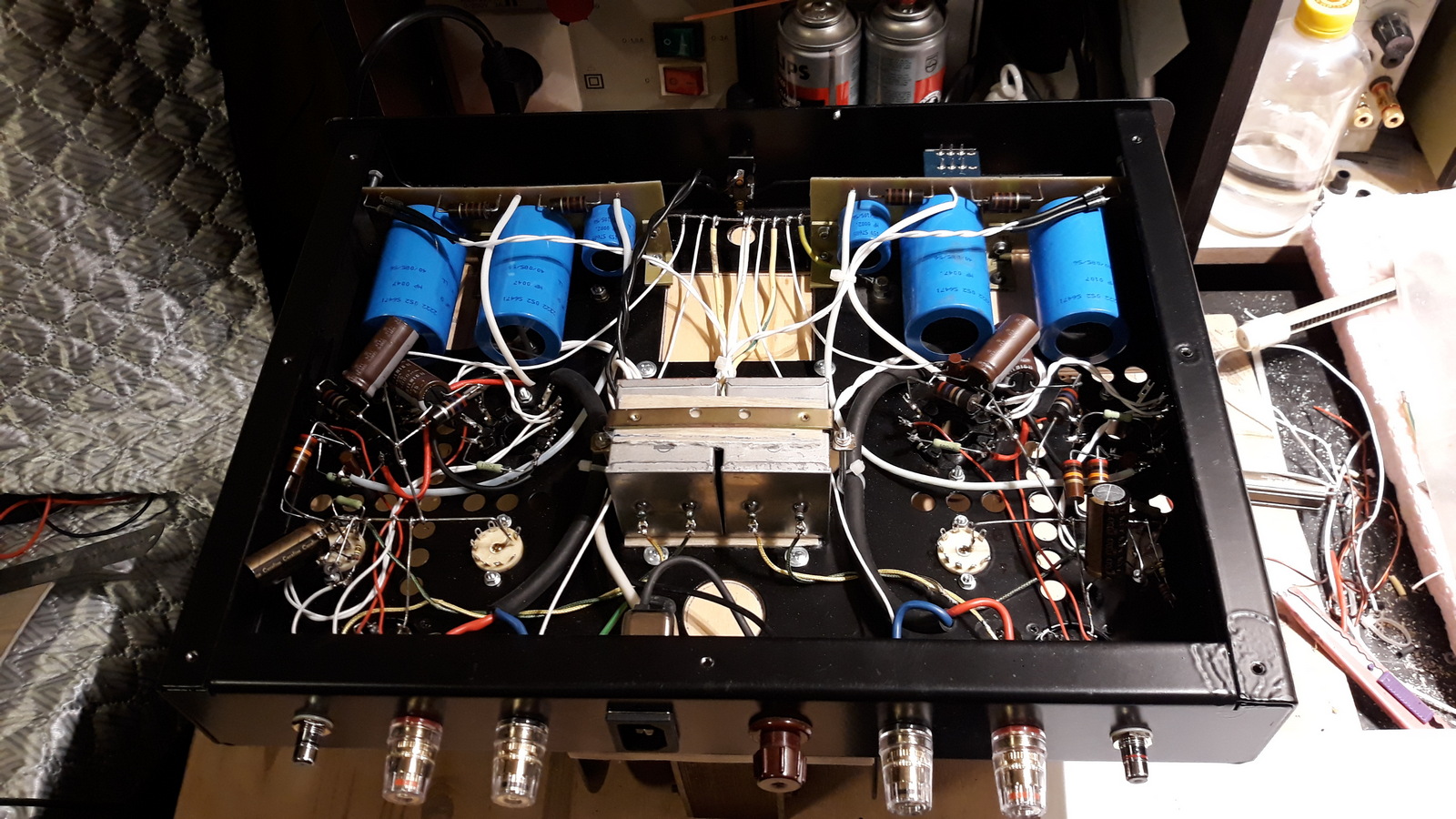

Пришло время, други мои, залезть в заветную тумбочку... :lol: Там я нашел пару выходных и пару силовых трансиков фирмы Tesla от приемника Tabor (Спасибо Санчо!!! :2piv: )...За колонкой обнаружил железный корпус от разобранного проекта...квартет NOS NIB EL-12 Telefunken , подмел пол-резисторы Ален Бредли, ельны, ничиконы, альпс ну и мелочевка всякая. две недели по 2-3 часа вечерил и вот такой монстрик получился... 8-) Сначала на входе стоял пентод в триоде Siemens D3A с золочеными ногами...красава...С ним звук сверх детальный ,излишне яркий, короче аудифилия голая...не мое.. :cry: Заменил на 5687 мой любимый триод...все заиграло как надо, плотно, мягко и душевно... :2piv: Пятый день играет, все лучше и лучше...Вот такой винтаж-я тебя слепила из того ,что было.. :P :cool: Всем хорошего звука, вы там держитесь!!! :)

Высший класс!!! Сергей устанавливает высокую планку. Большинству,к сожалению не доступен. "Пятый день играет, все лучше и лучше". Мое субъективное мнение-со временем наступает привыкание и звук уже нравится все больше и больше. Успехов в творчестве!!!

Камиль, как всегда есть свои нюансы...Да, прогрев актуален для ламповой техники, особенно винтажной...трансам 55 лет, лампам 70... :shock: Таки да, с каждым днем реально играет лучше. :cool: Но, если есть косяки по звуку, что-то не в кайф-то никаким прогревом и привыканием это не исправить...ИМХО! :2piv:
