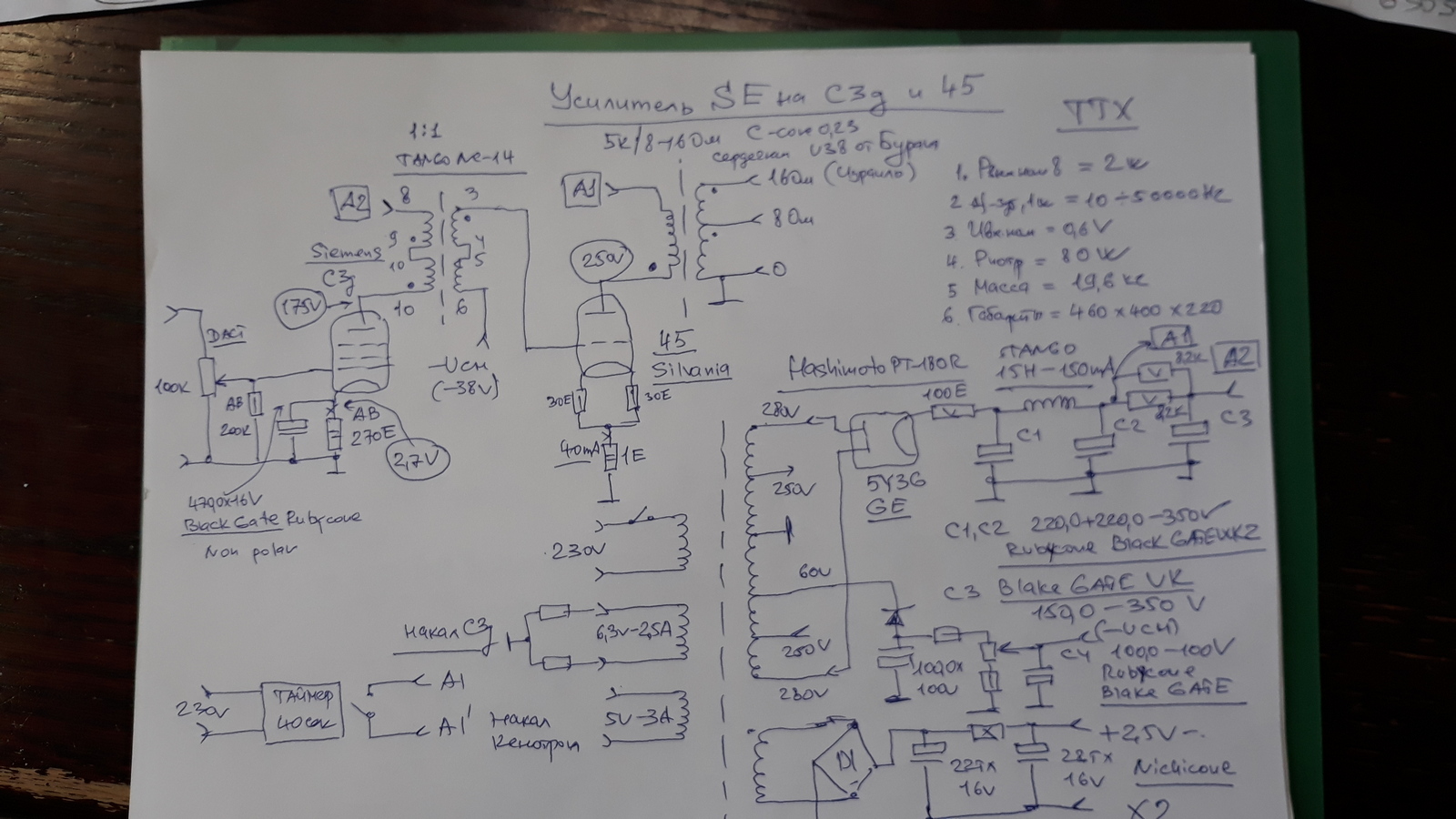

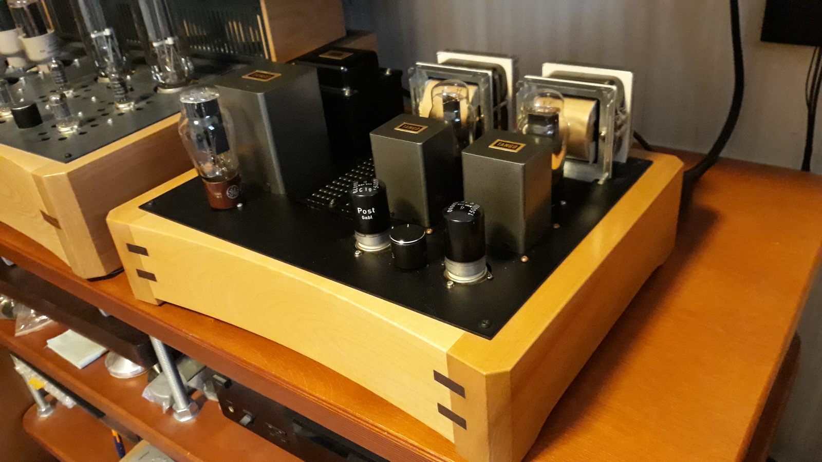

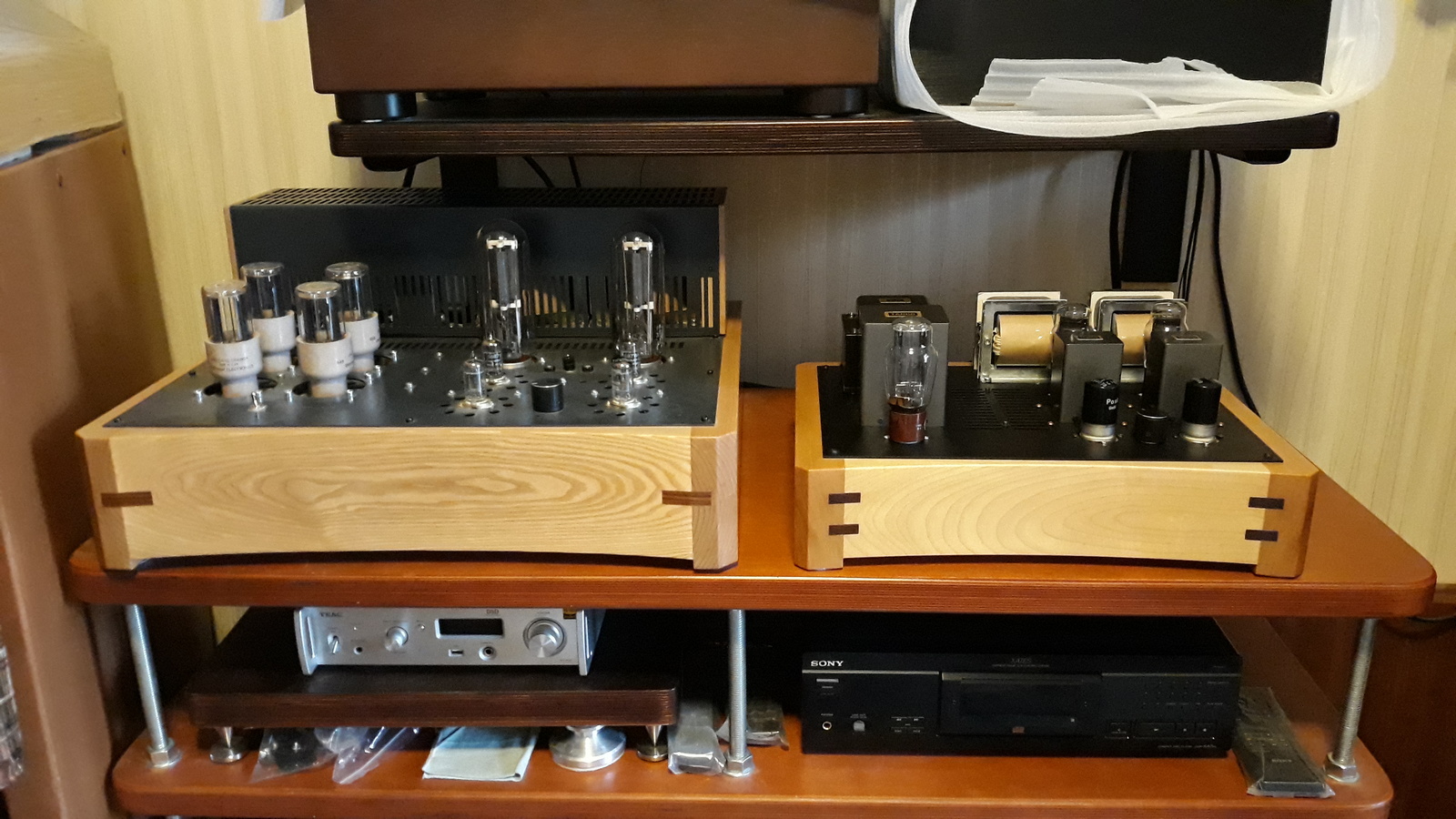

В моей системе пополнение... ;)  Закончил наверное самый маломощный усилитель в своей системе...всего 2 Ватта... :) Комлектуха топового уровня...силовик Hashimoto , дроссель и межкаскадники Tango ,выходники заказные из Израиля  на железе М4 c-core 0.23мм...Резисторы громкости DACT и АВ...конденсаторы все BLack Gate серий WKZ...VK..NP...провода и разьемы AN...Усилитель получился абсолютно музыкальным с фантастическим разрешением и сценой...вокал просто завораживает...воздух.. пространство...глубина...нежность и теплота... :cool: Сам в шоке, вот чего я точно не ожидал от этой маленькой писюльки 45 лампы...По моему скромному разумению это одна из самых музыкальных ламп 20 столетия...о как.. Всем хорошего звука...эта вы там держитесь... :2piv:

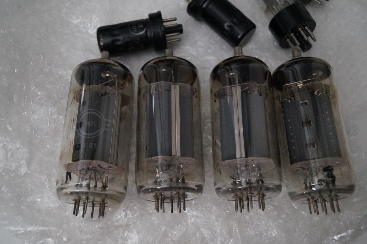

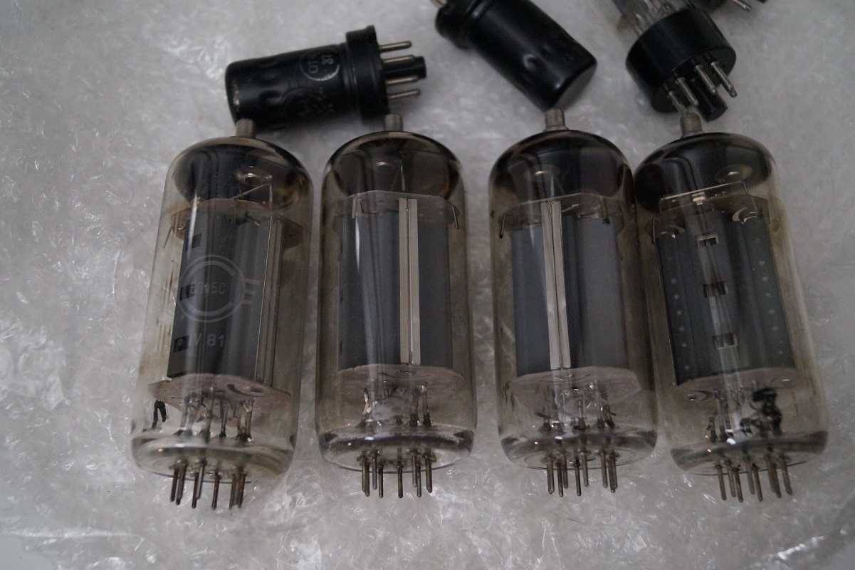

Да уж, сорок пятая лампа сорок пятой лампе - рознь...
4 (скорее елды, а не писюльки) 6П45С, в моноблоках, мощи в 20 раз больше))
