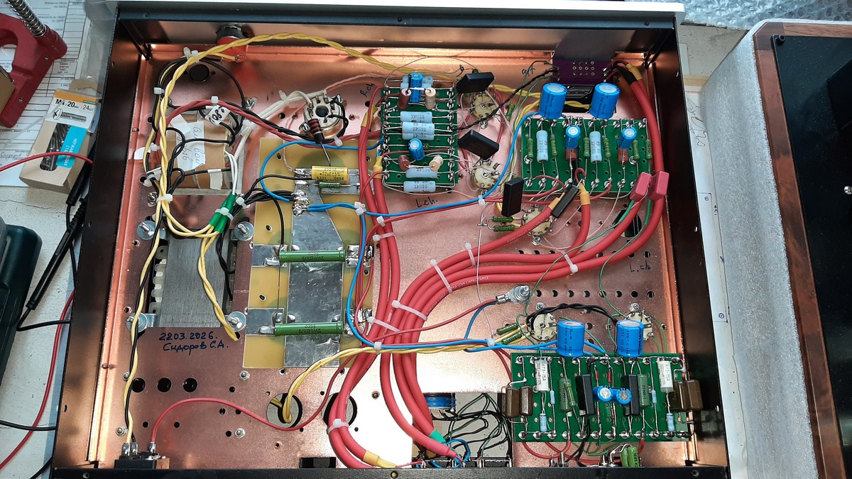

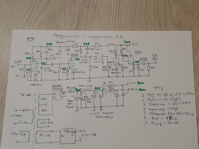

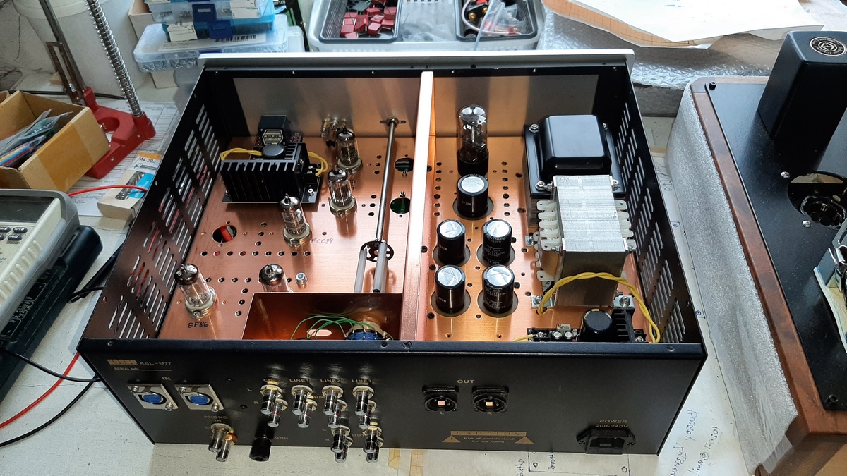

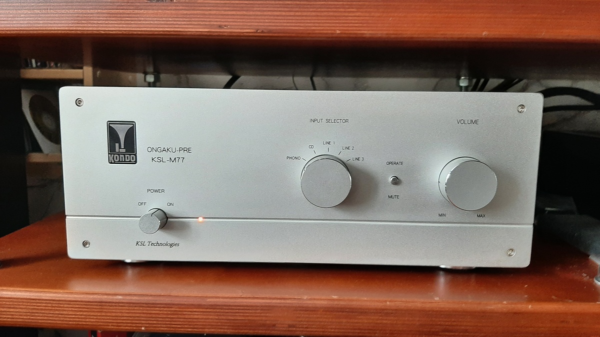

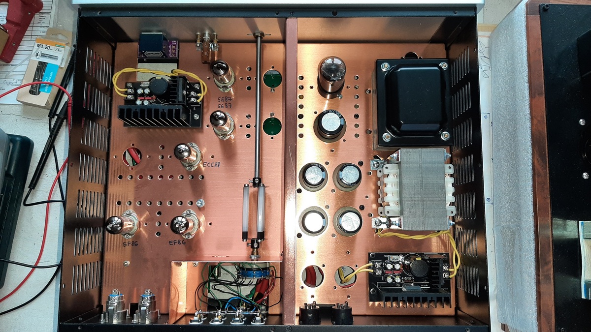

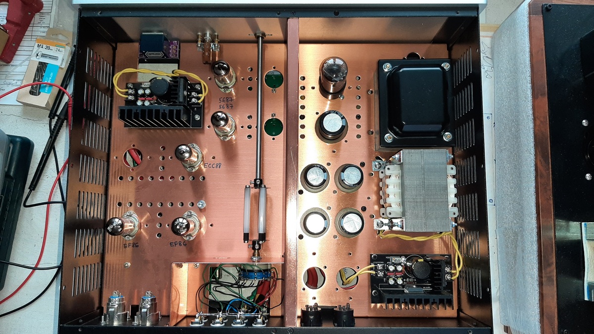

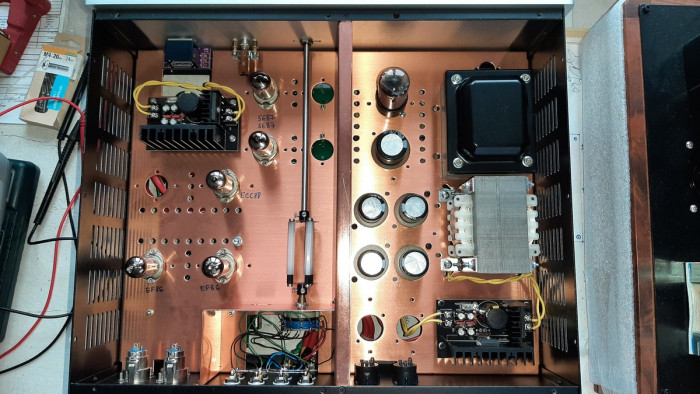

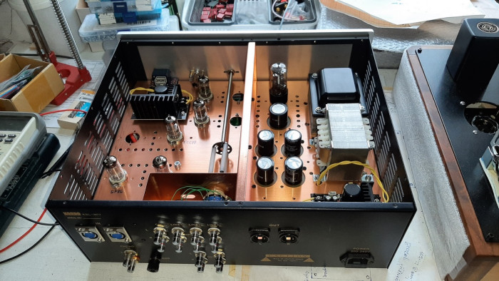

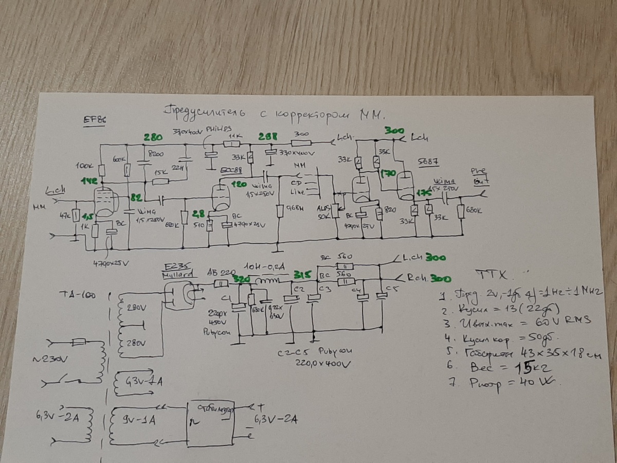

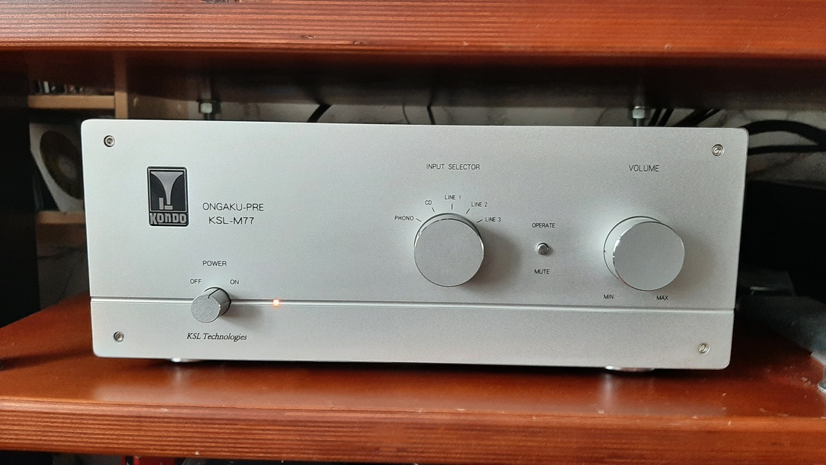

В 2022 году купил вот такой корпус на алибабе...https://aliexpress.ru/item/100501029263 ... _rcmd=core
только с субшасси...сейчас такой не продают.Идея простая-сделать доступный и качественный девайс.Схема корректора по мотивам корректора Аббаса...входной пентод с анодной коррекцией и каскад на ЕСС88...пред на 5687 с катодным повторителем на выходе... :roll: АН транс и дроссель заказные от Аудиоальт...лампы -фирма, кондеры филипс, рубикон,ВС,WIMA ,КСО .Резюки наши ВС, МЛТ,ПТМН и японцы. Накалы ламп корректора стабилизированы.
Пред демонстрирует чистый, ясный звук с хорошей плотностью и артикуляцией низких частот... :cool:
Всем хорошего звука...вы там держитесь... :2piv:
