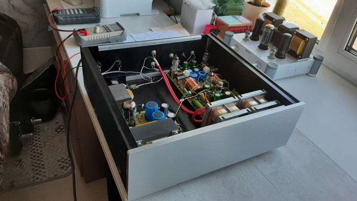

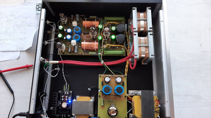

Корпус купил на алибабе...вот такой...430 на 140 на 410 мм...люминь...люблю работать с большими формами... :P
В тумбочке завалялись линейные трансы на аморфе...15 к 1...то, что доктор прописал... :)

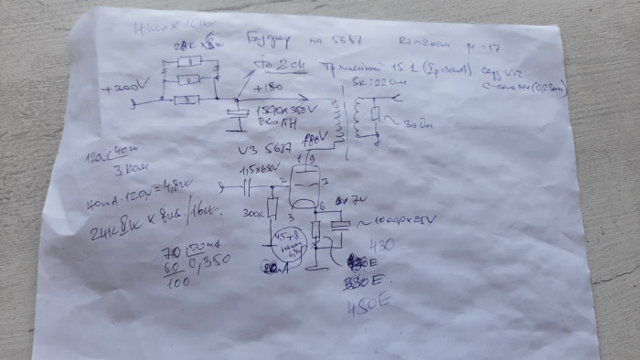

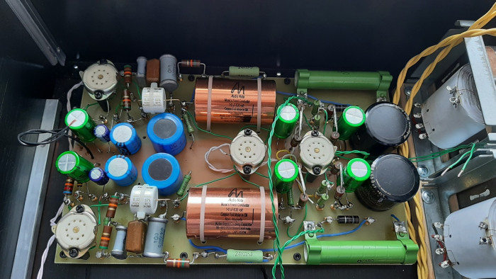

Схема Аббаса с максимальной комплектухой...резисторы АБ...Кивам...ВС...кондюки ВС...филипс...блек гейты...ничикон мьюз..мундорф...аудионот...в коррекции наша слюда...транс АН заказной на пониженную индукцию в Аудиоальт...разъемы аудионот серебро...провода ксло...кимбер... лампы сименс,муллард,сильвания.
Вот такой монстр получился...звук абсолютно ясный, артикулированный,шикарная середина ,великолепная проработка баса и мидбаса...очень музыкальный... легко переигрывает дорогой Кондо(сравнивали в системе владельца Кондо),просто больше музыки , а для меня это главное... :o
По моему скромному разумению именно такая схемотехника дает максимум музыкальности и вовлеченности в категории RC корректоров...ИМХО. :cool:
