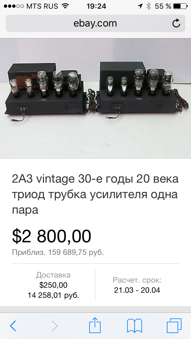

Верю, не верю)))
Проверьте.

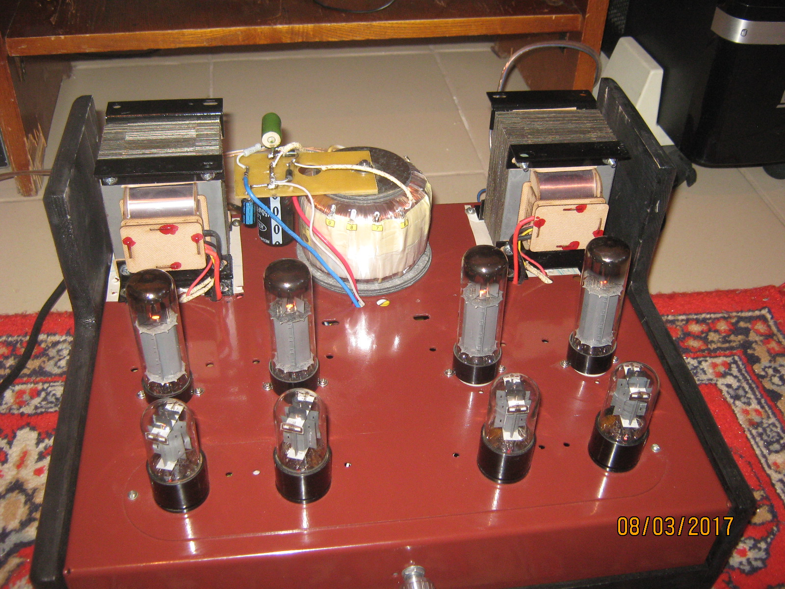

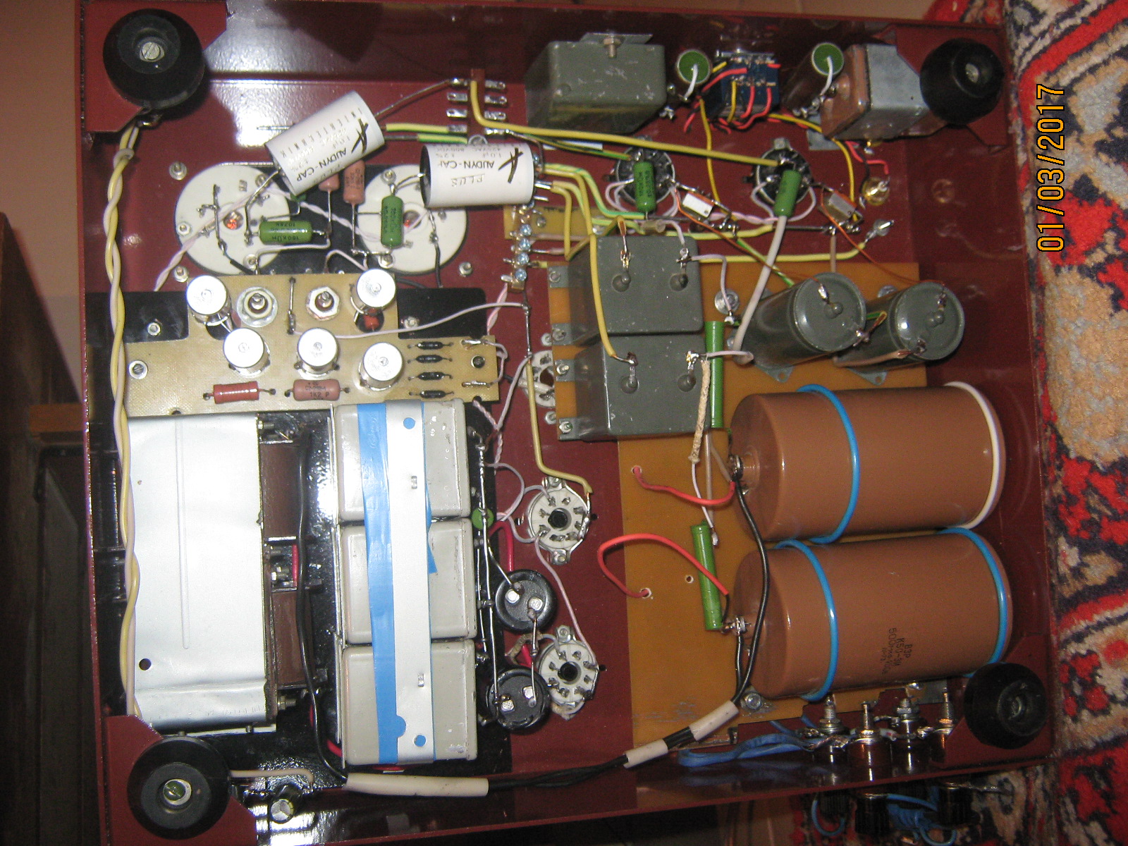

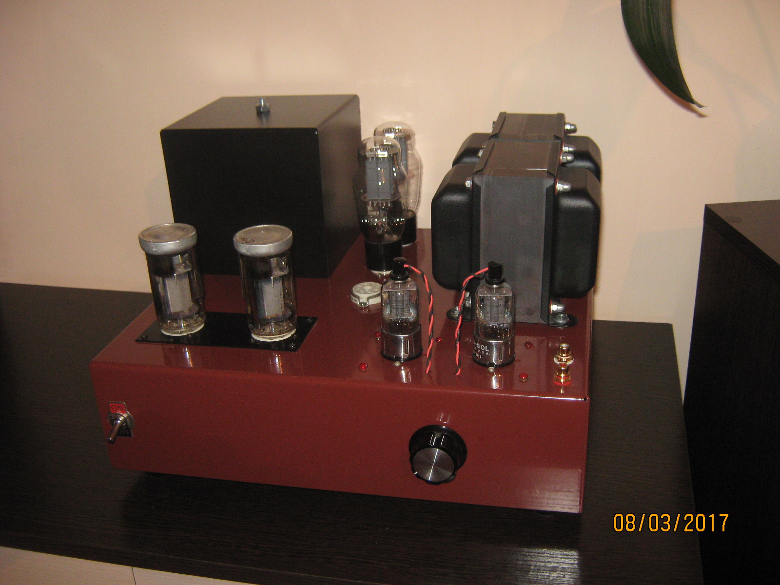

Позвольте присоединится к участникам форума.
Сергей посмотрел две Ваши темы по применению КТ77 в РР (в одном случае анодное 300 В, в другом 440 В). Raa 5 кОм является оптимальной нагрузкой для КТ77 в триоде при анодном в 400В токе 25-30 мА (даташите режим триодный по току 2*69 мА в АВ1)?
Приобрел квартет КТ77 JJ, поставил в строящийся усь (на фото елки временно стояли), однако звук совсем не устроил. В этом же усилителе стоял квартет 6п31с в соответствующем режиме. ФИ небаланс на сдвоенных 6н7с пока.
Офф: Пока очень сильно радует однотакт ГУ50/6k5gt в триоде.
С уважением.

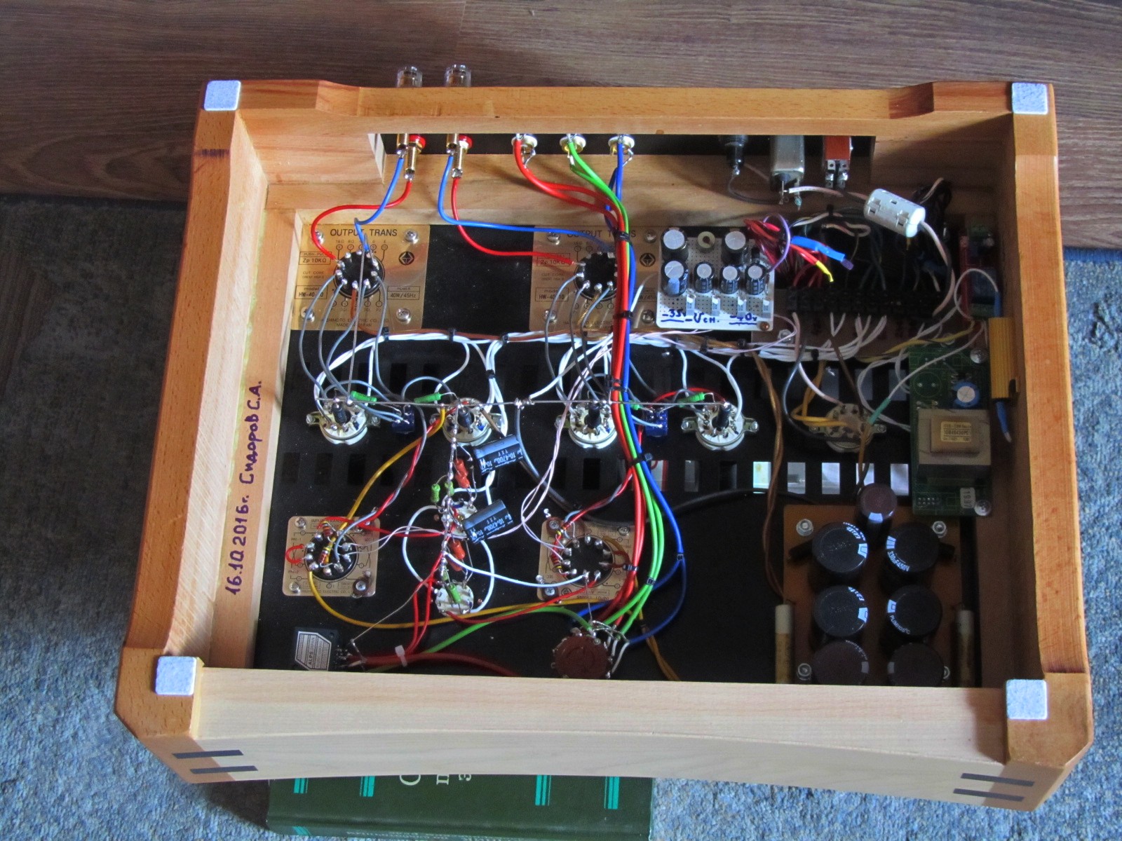

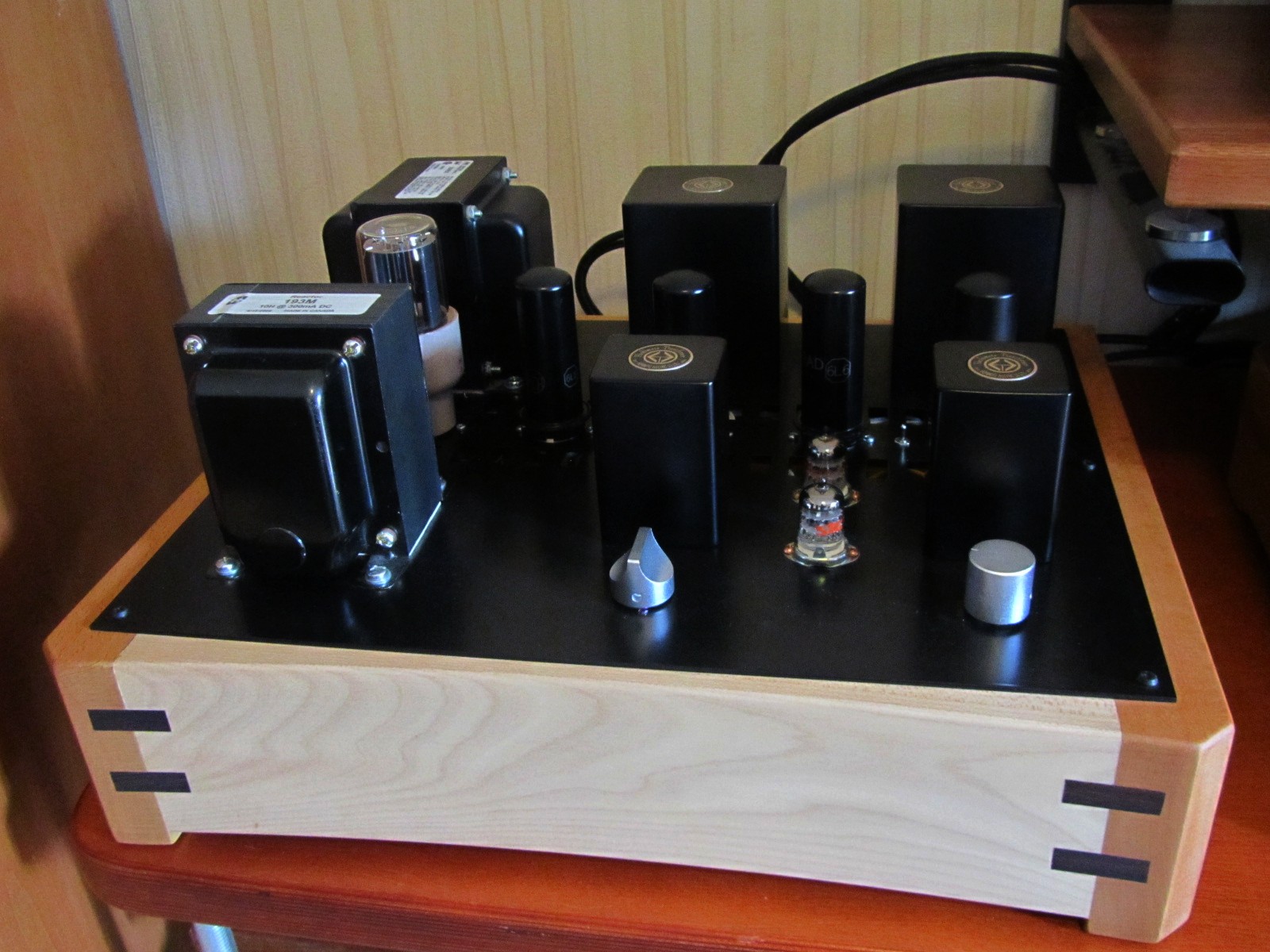

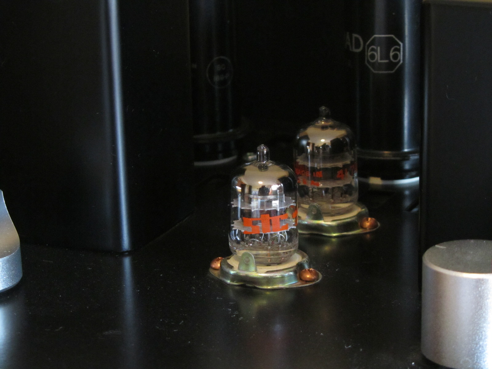

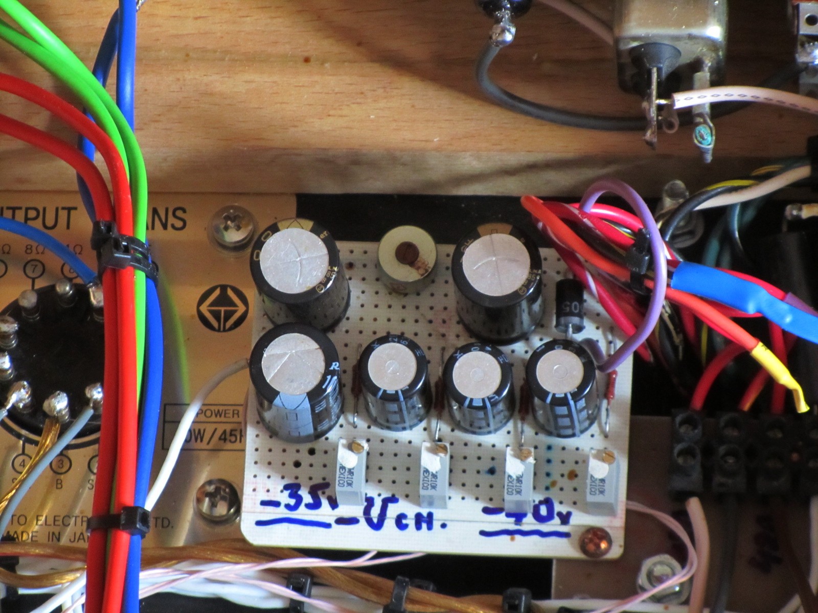

Последние штрихи к увеселителю...Переделал плату фиксированного смещения,теперь вместе с общей регулировкой стала регулировка тока на каждую лампу для идеальной балансировки,так как даже отобранный квартет нуждается в точной подстройке...Поставил подобранные пары 6L6 RCA в металле ,годов 40х наверно...NOS,состояние идеальное,выставил ток 30ма с точностью +- 0.1 ма... 8-) Кто слышал эти лампы-подтвердит,наверное одни из самых лучших :cool: Звук просто ШИКАРНЫЙ,других слов пока нет...слушаю второй день,не могу оторваться... :2piv:

Шедеврально!! :cool:
Непрочитанное сообщениеДобавлено: 20 июн 2017, 21:57
Сообщений: 1508
Его благодарили: 387
Красивый! Отличная работа! :)
Непрочитанное сообщениеДобавлено: 20 июн 2017, 21:58
Сообщений: 12294
Его благодарили: 5883
Блин, до чего же все красиво! :cool:
Непрочитанное сообщениеДобавлено: 20 июн 2017, 22:45
Сообщений: 3707
Его благодарили: 516
Это точно. :cool: Есть к чему стремится некоторым.... :oops: :D
Непрочитанное сообщениеДобавлено: 21 июн 2017, 13:33
Сообщений: 3528
Его благодарили: 1261
Красотень!
Хочется послушать,да видать не судьба!
