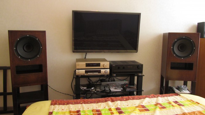

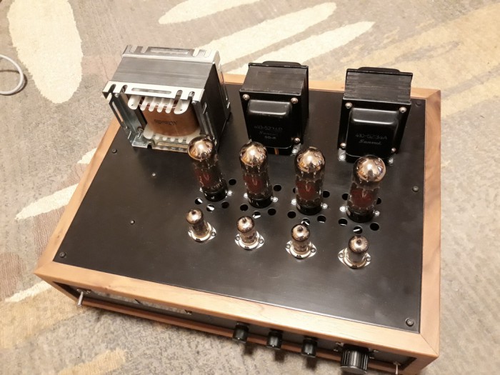

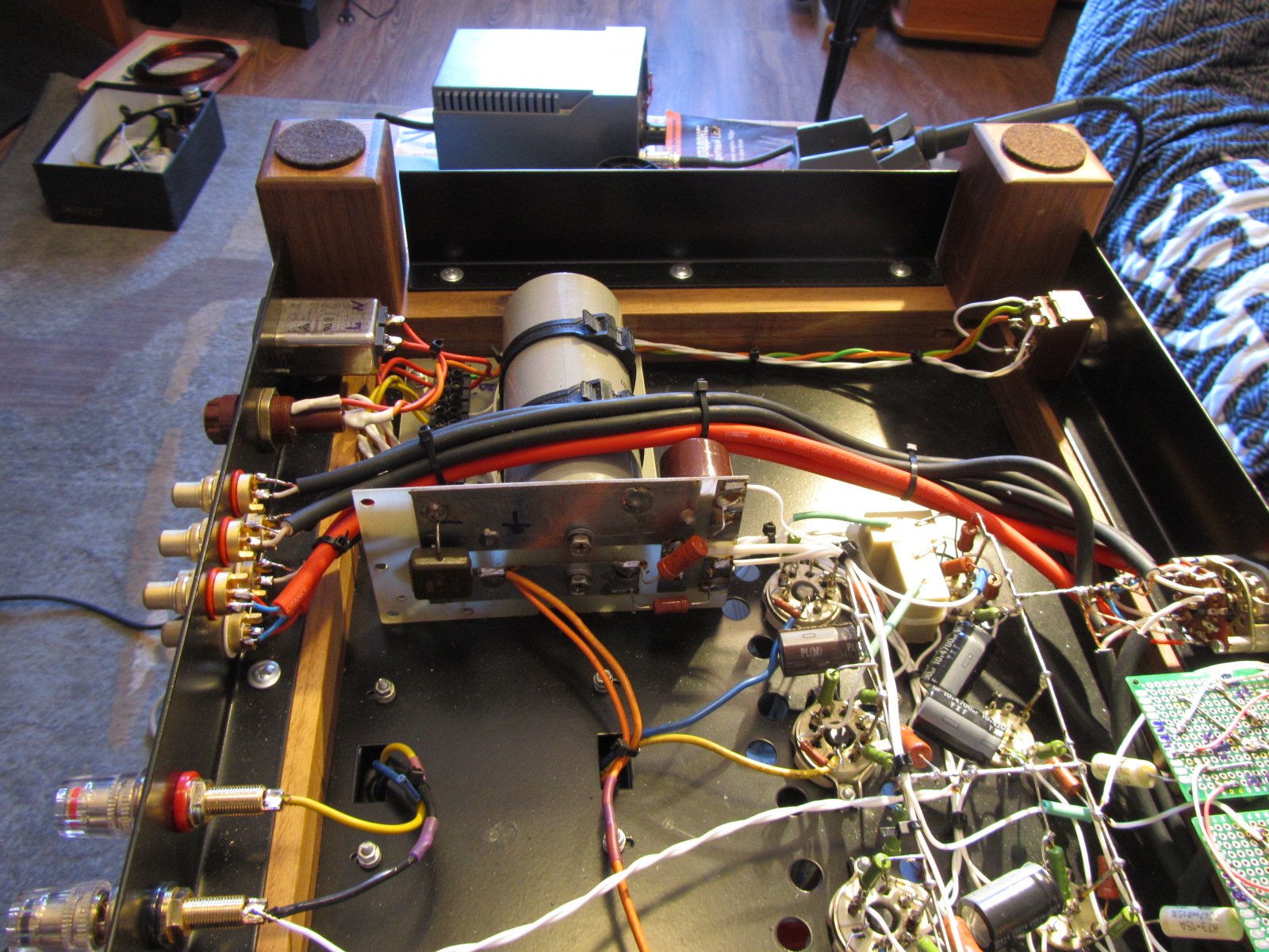

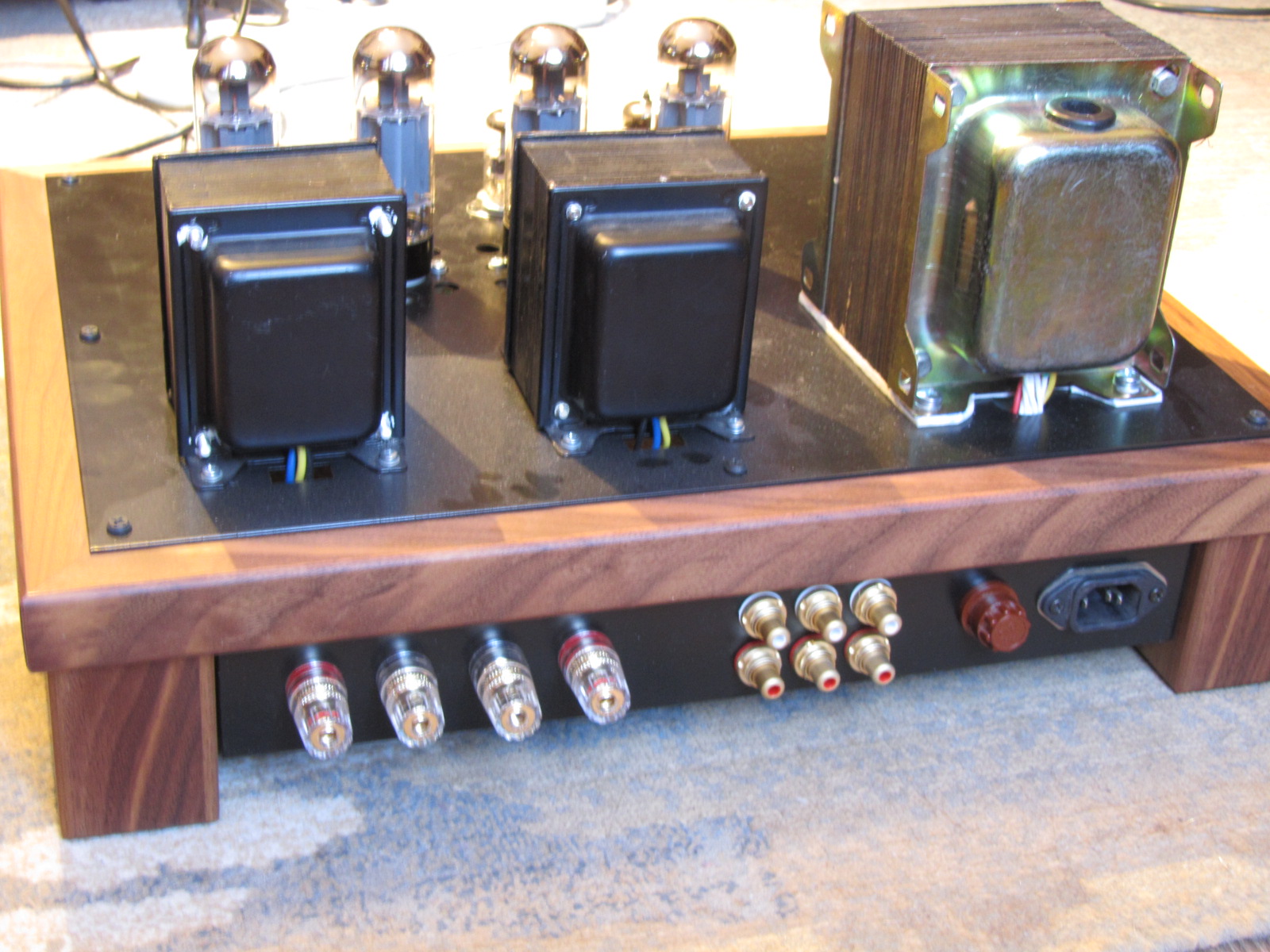

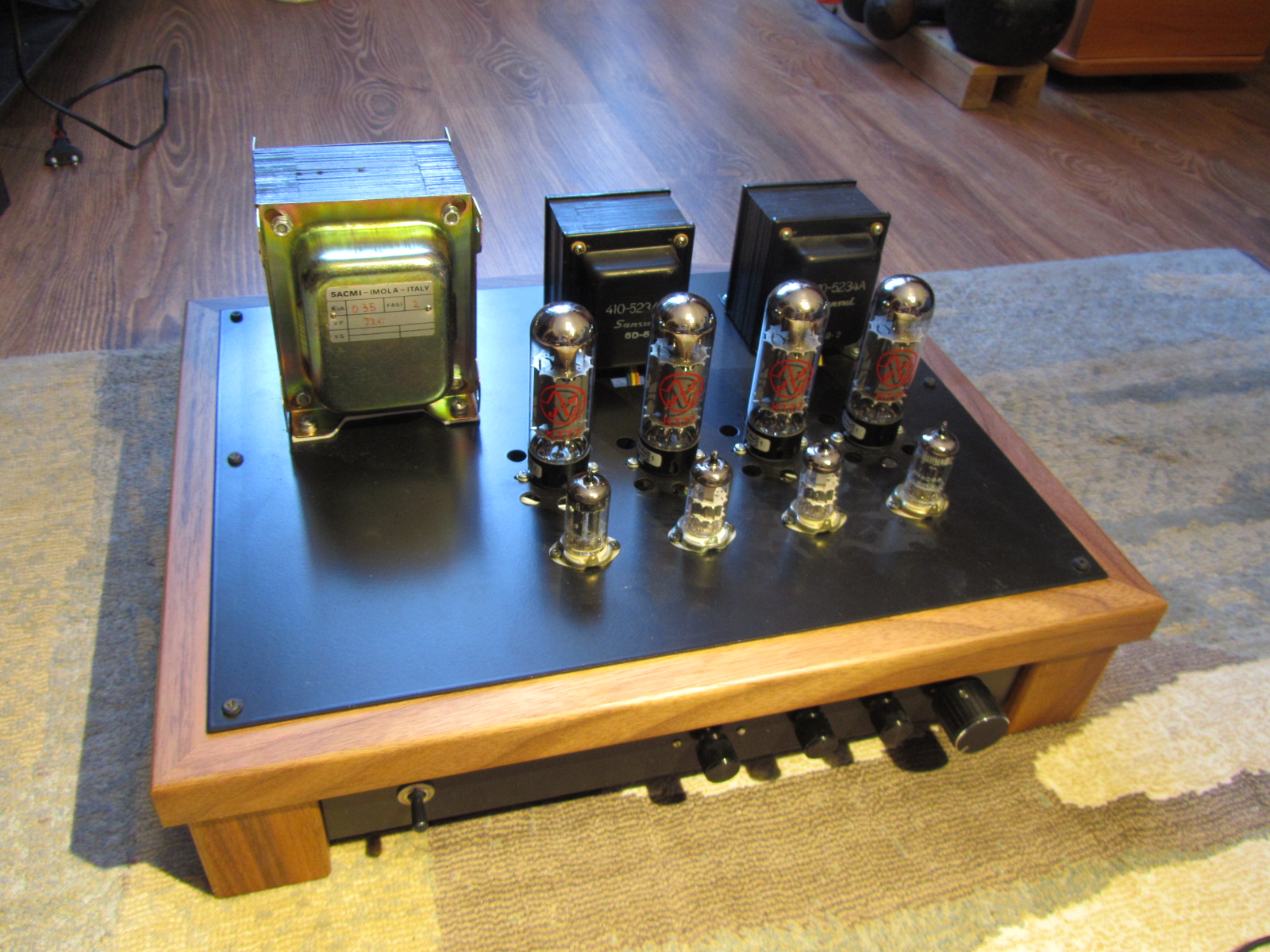

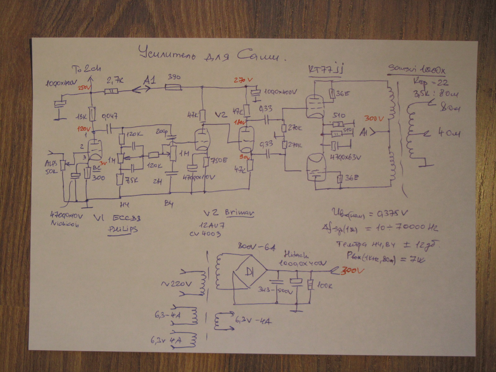

Попросил мой Саша-столяр сделать ему лампач для его мониторов филипс.А чо бартер в наше время самое то-он мне дерево,я ему железо! ;) И штоб тембра были...не люблю я тембр блоки делать,ну да ладно,клиент всегда прав :) Прикупил пару выходников от легендарного Сансуя 1000,силовичок сам намотал на итальянском железе,лампухи выходные JJ KТ77 подобранный квартет,на раскачку CV4003(12AU7)Brimar,на вход ECC88 Philips,корпус он сам себе сделал из массива ореха!!!Схема элементарная,пушпуль само собой,он один рокешник слушает.Вот такой уродец получился,играет на удивление плотно,басовито,с хорошим драйвом... :D Колонки как мои вот на таких бумажных филипках...Мои были первыми,сейчас их в Самаре уже 6 пар... :shock:

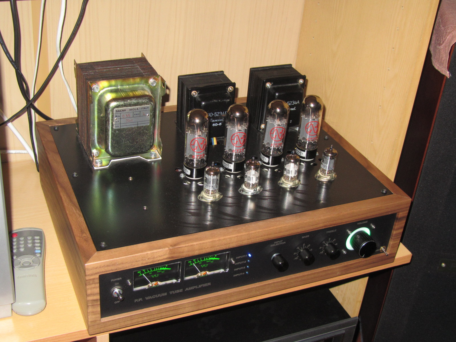

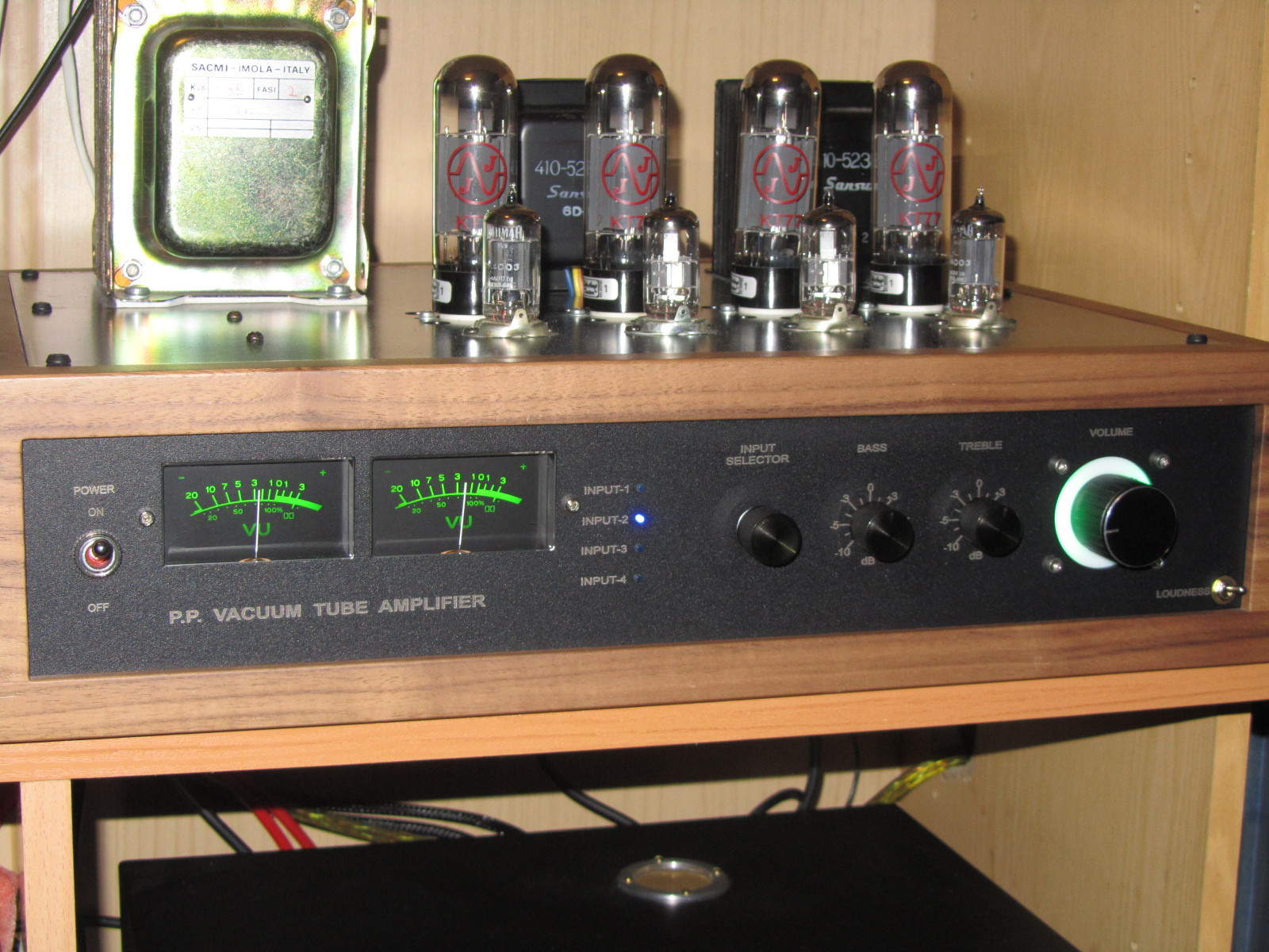

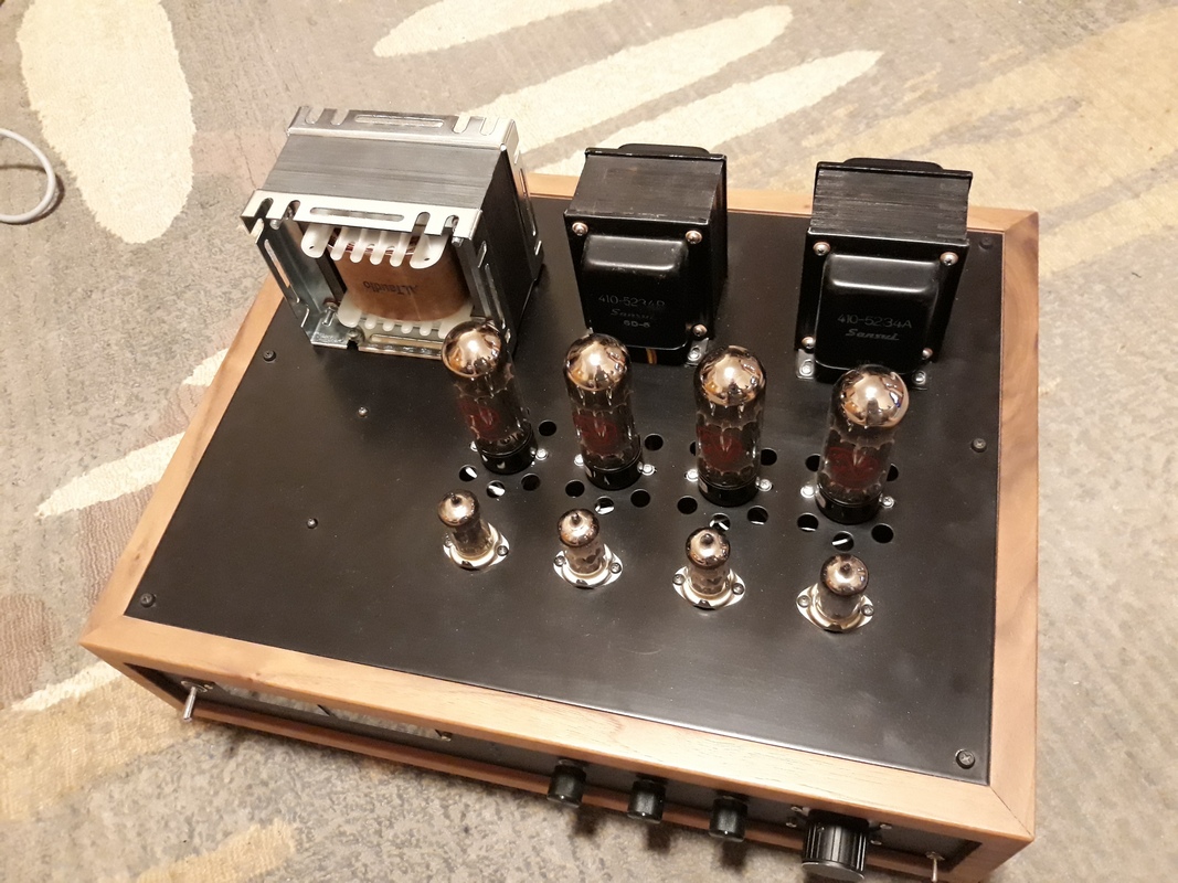

Продолжаем разговор... :roll: Захотелось Саше(столяру) стрелочки...И вот другой Саша(пожарник) осуществил его мечту.Вот что из этого получилось... :cool: По мне так гламур ,но клиент СЧАСТЛИВ!!! :2piv:

Видел и слышал в живую!! Если кто не заметил = в правом нижнем углу есть тонокомпенсация!!! :cool: Звучит классно, а рок с тонокомненсацией вообще супер!! Из "гламурв, я бы (если для себя) немного приглушил подсветку.
Ну еще огламурить трансформатор осталось :D

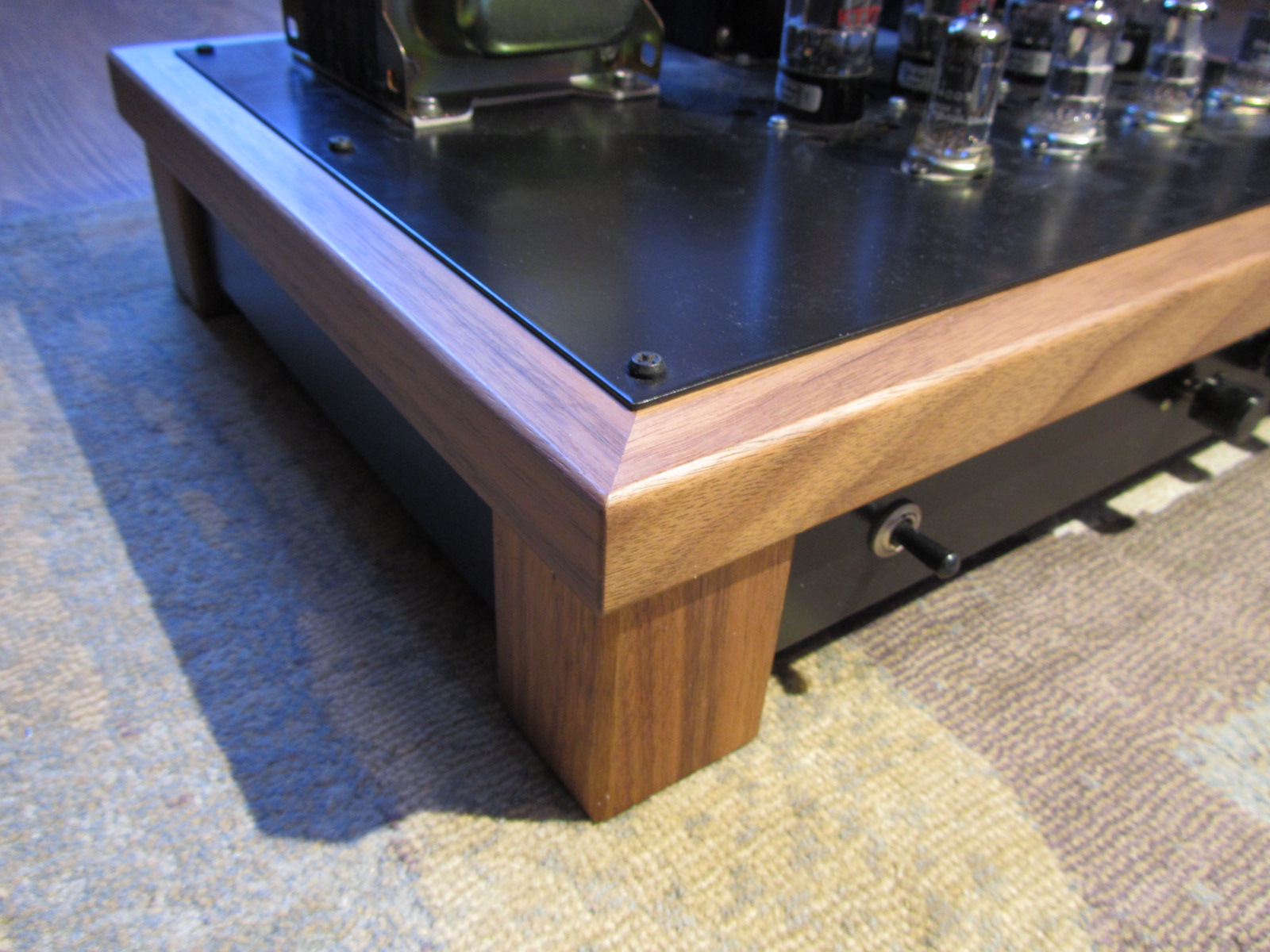

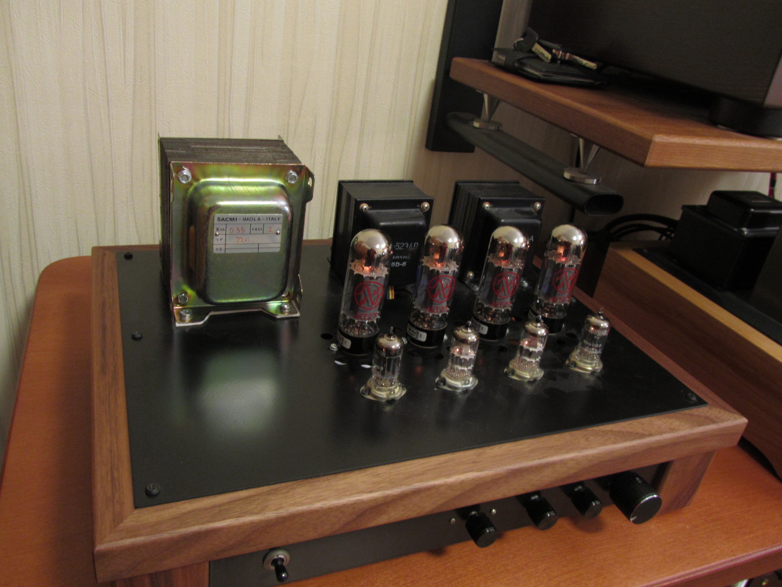

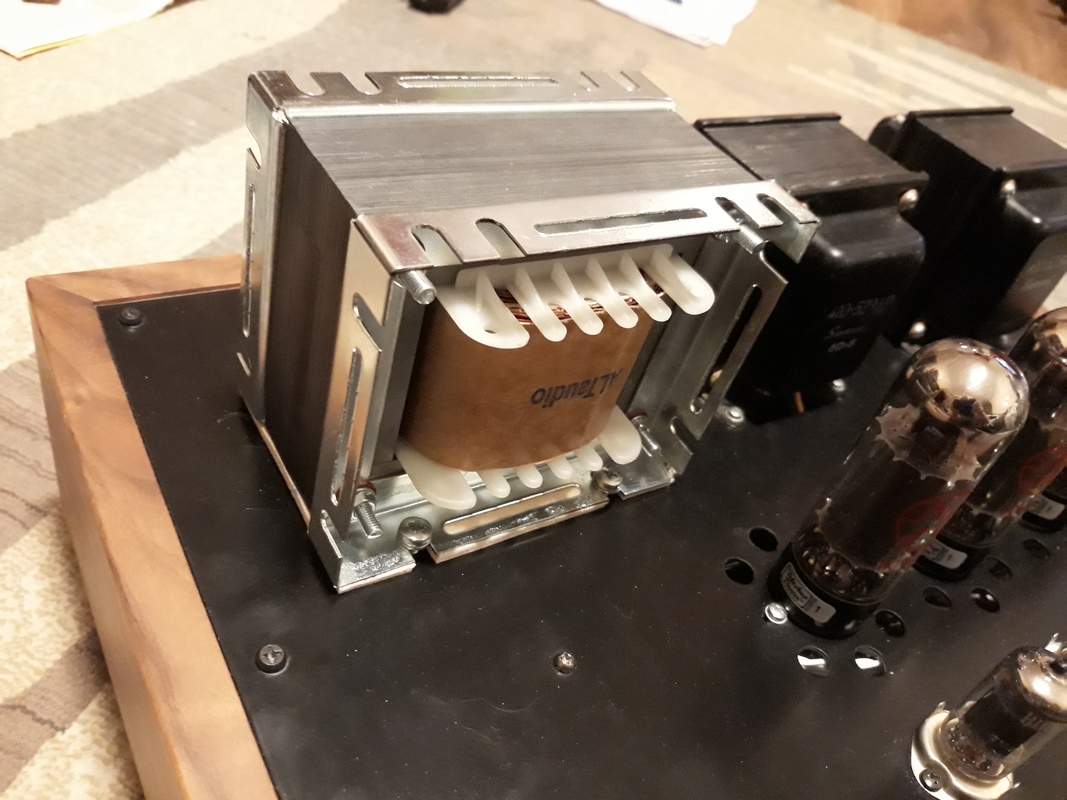

Последний штрих к портрету...Пришел заказной силовик...Установлен,не гудит,не шумит...Чуток поднял анодное,добавил в питание емкостей.Было 1000,поставил 2 по 680 мелкофарад Рифы . Саша доволен :cool:Осталось только кожух для железа сделать,но это он сам... 8-)
