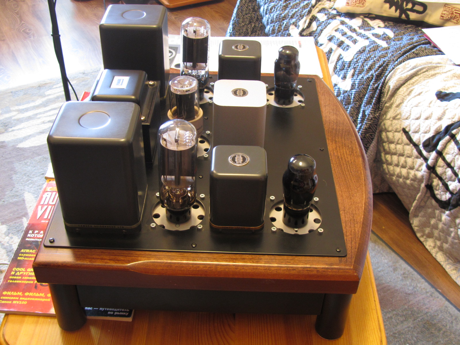

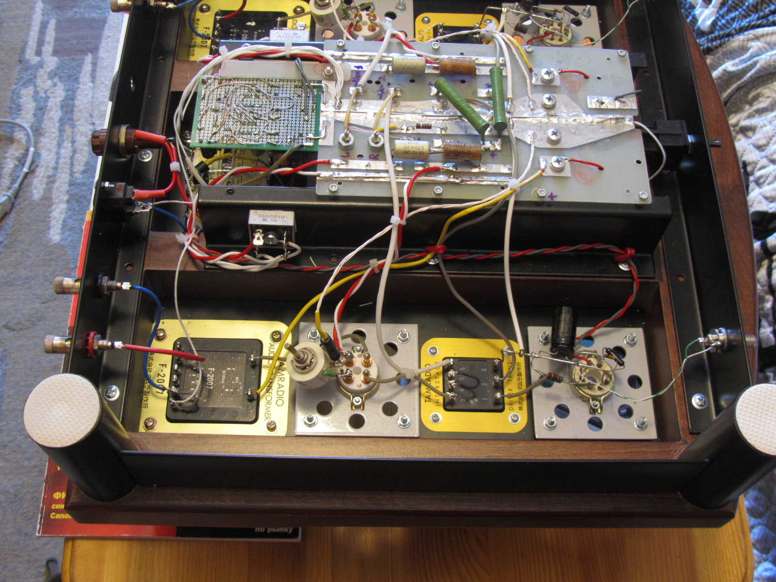

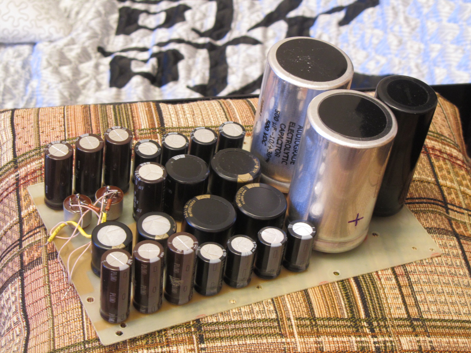

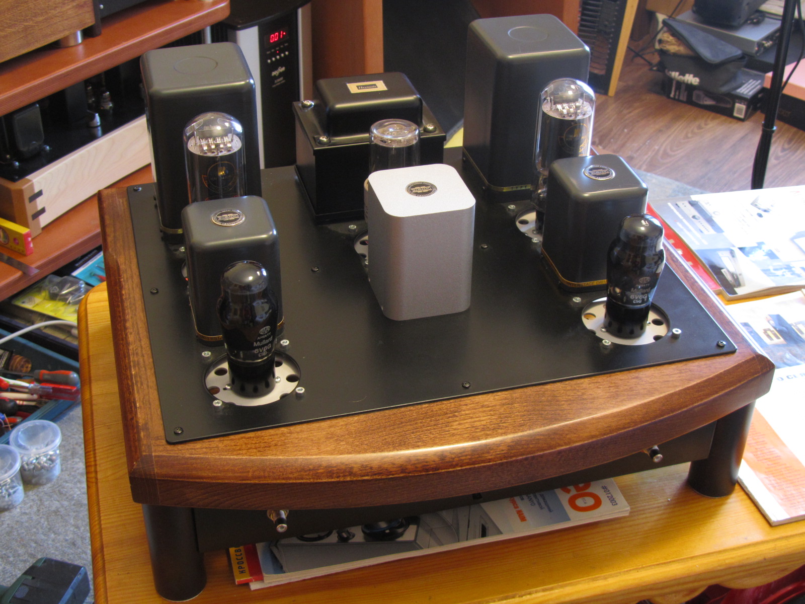

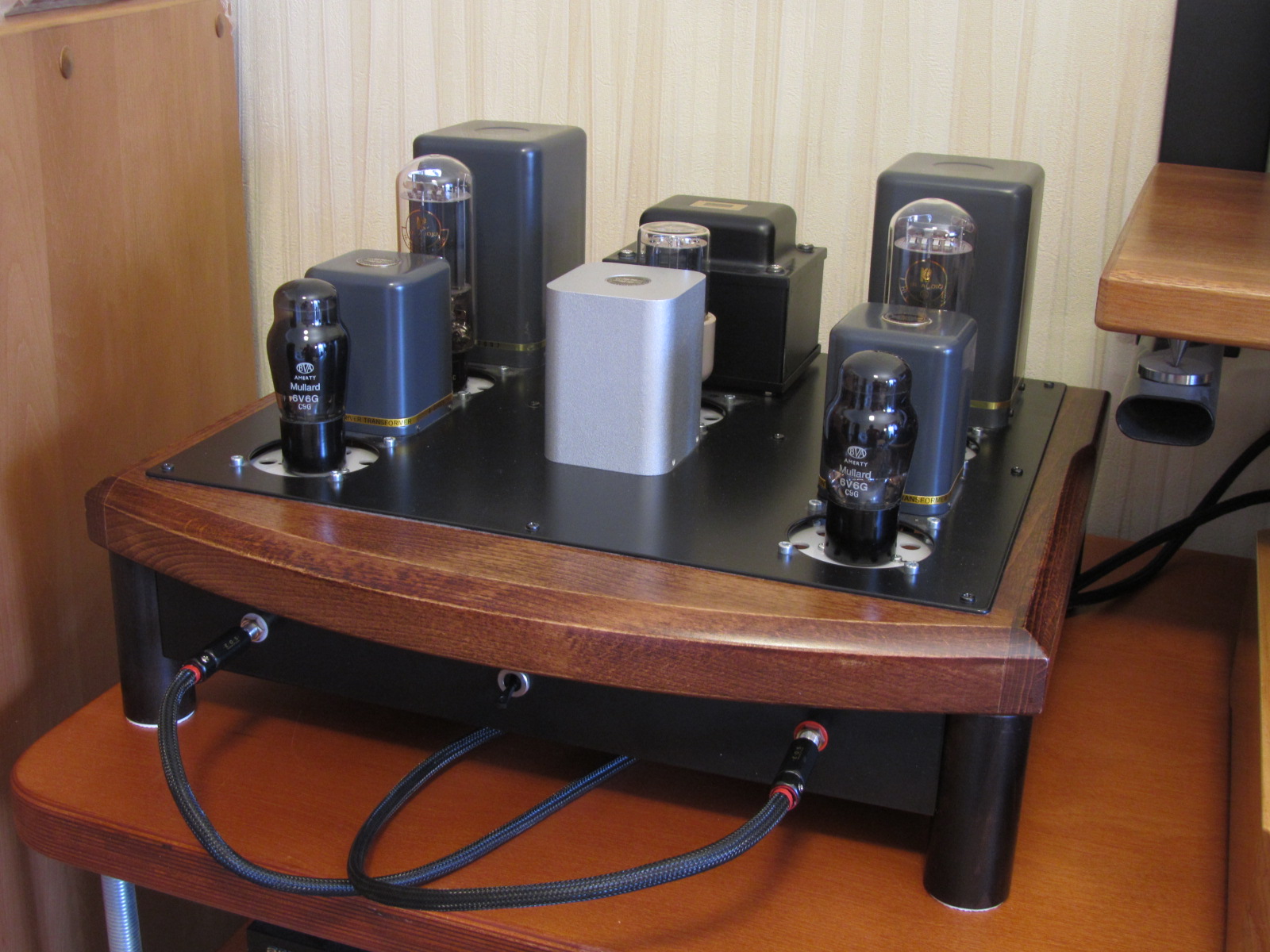

Пришло время сделать апгрейд моему усилу на тамуровских трансах...Сказано,сделано,пара выходных и вот ,что получилось... :cool: Шасси из массива бука 40 мм,Саша удачно на мой взгляд подобрал винтажный колор,Драйвера 6V6G Mullard в триоде конечно,у меня 6 пар 6V6 разных производителей и годов выпуска!Просто шикарная лампа!На выходе замечательная KR 842 VHD, как 300В,только мощнее,до 65 ватт на аноде... ;)Провода XLO и Kimber ,припой с серебром,разъемы AN серебро...Схемотехника примитивная,никаких конденсаторов и резисторов в цепях сигнала,две лампы и два транса! Шестой час работает,звучание очень ясное,детальное и завораживающее... :D Вот что можно получить на простых фирменных деталях...если вы хотите сделать гораздо лучше,то надо конечно моноблоки ваять и брать заказные трансы на железе М4...но это уже совсем другая история :2piv:

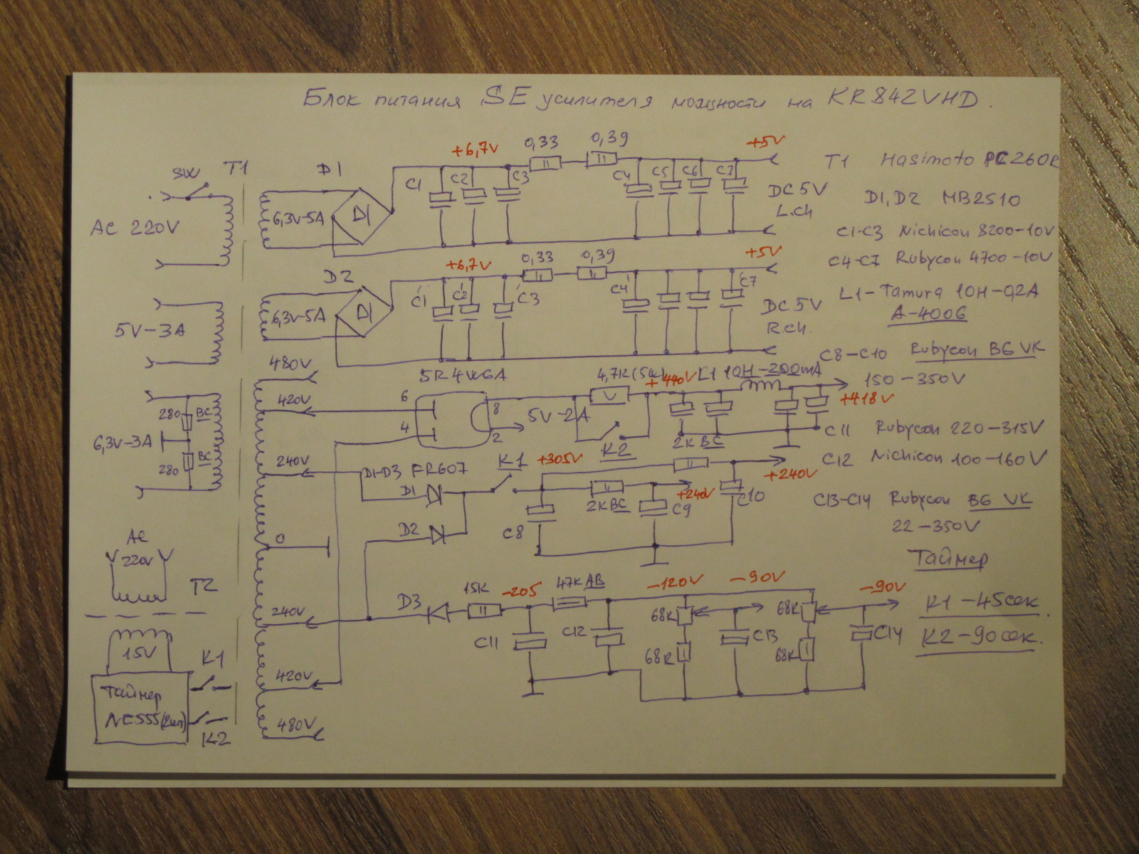

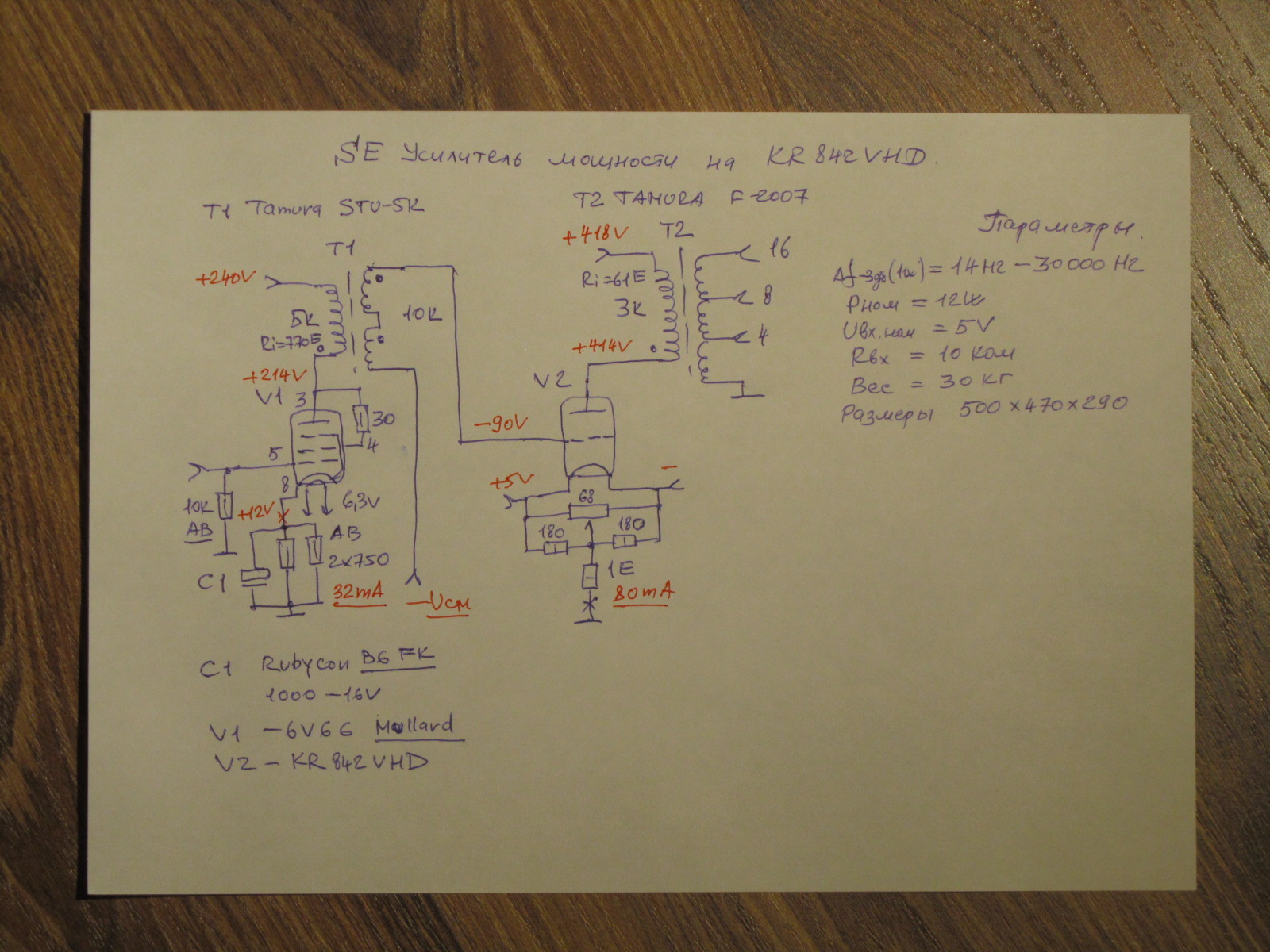

Пара технических вопросов, чисто для ознакомления.

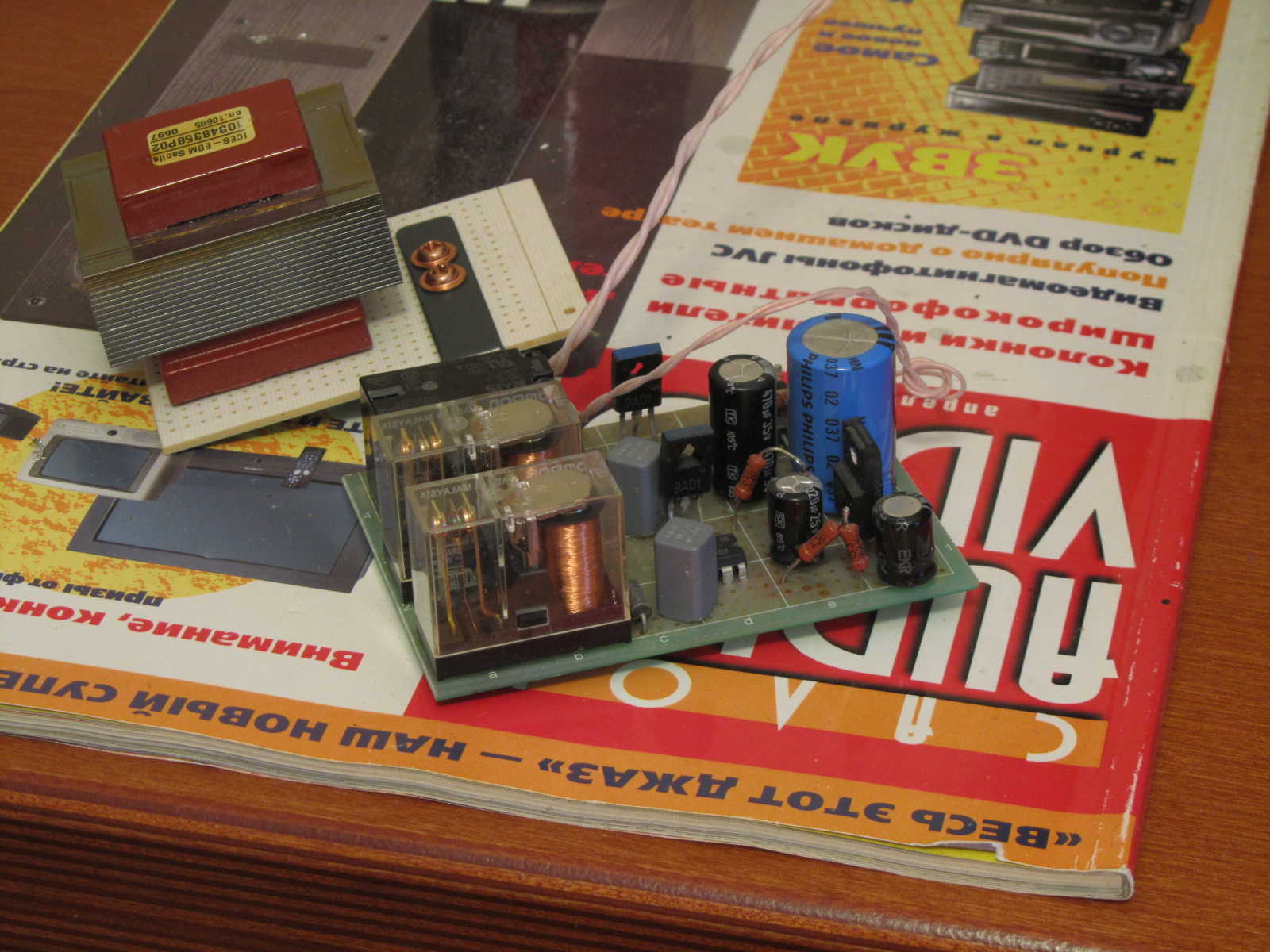

Думал, кенотрон, сам по себе, является правильной задержкой анодного, а у тебя ещё дополнительная схема задержки.
И ещё... диодные сборки на накал... ну никак не по феншую - мало того, что обычные, низкочастотные, так еще и не зашунтированы конденсаторами. Может оно, и излишне в цепях накала, но всё-таки...

Олег,прямонакальный кен мухой нагревается за 5-7 секунд...драйверу и выходной надо секунд 20-30 по хорошему... :)
На накал использую мощные 25А нч мосты...далее CRC сглаживание....У Audio Note ваще на накал дешевые 7805 и ничего,паства в потолок писает... :shock: Стоимость можете сами прикинуть...вся комплектуха известная, плюс работа мастера...хорошее никогда не бывает дешевым :2piv:
Но для борьбы с вч помехами, думаю, всё равно надо что-то прилепить, хотя бы хороших плёночных кондёров, или небольших дросселей, на худой конец - ферритовые кольца на проводах. Вч помеха из сети, она такая... Подлая и вездесущая. Да и коммутационные искажения нч диодов, неплохо бы загасить кондёрами им в параллель. Оно ж несложно, а эффект должно дать - в звуке мелочей не бывает. :)

Кстати, и на смещении, и на питании первого каскада тоже ничего. Хотя бы КСО туда прилепить. Оно и по феншую, и по деньгам не напрягает. :2piv:
Олег,ставить КСО к BG VK.... :cry: Не кошерно,и потом ты забываешь,у меня по сети регенератор... :cool: Ну чтоб тебе спокойно спалось,поставлю кондеры к мосту... :2piv:
Спасибо, Сергей! :2piv: 8-)
