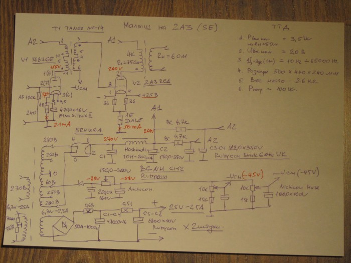

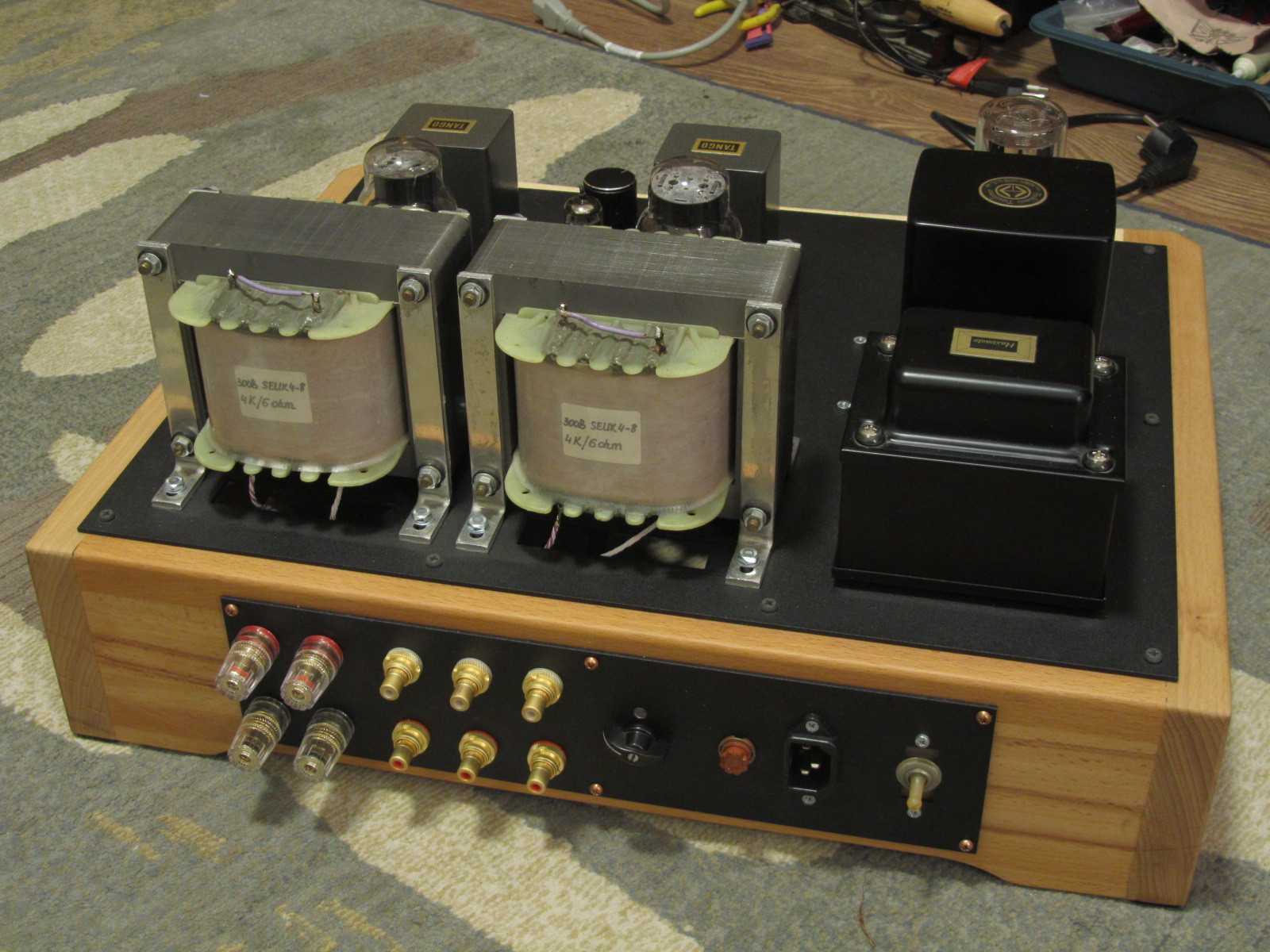

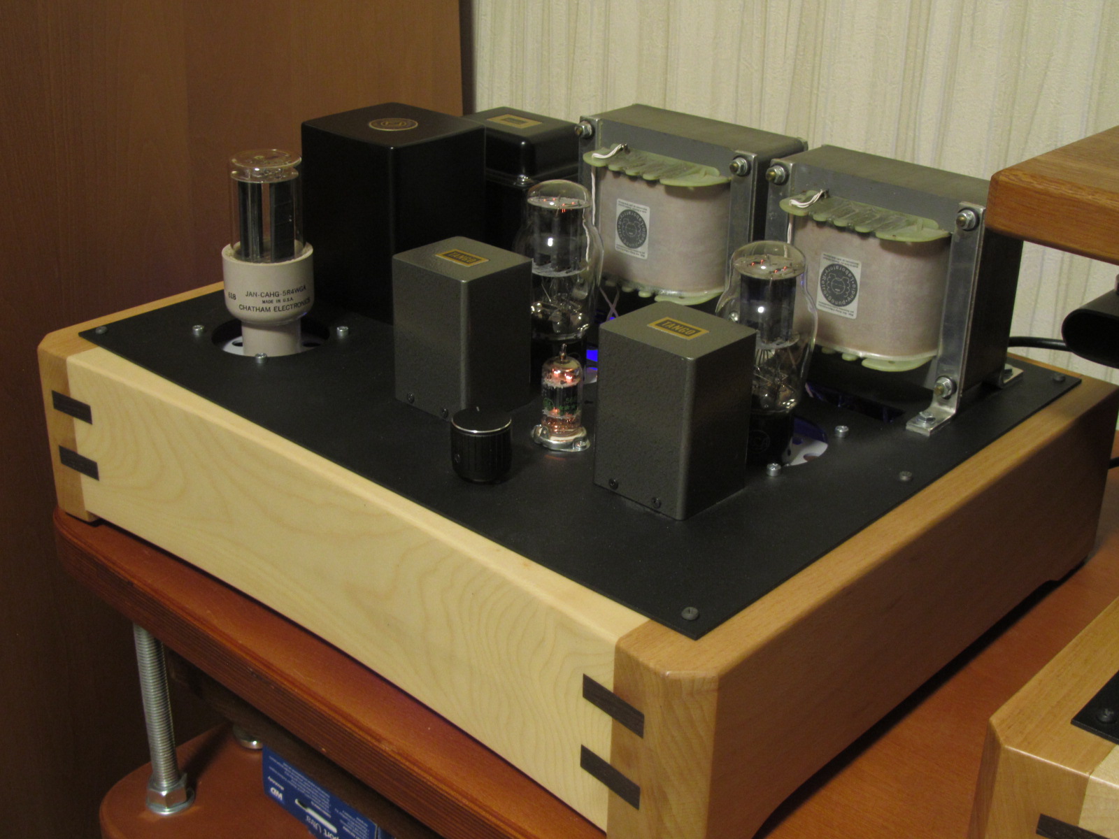

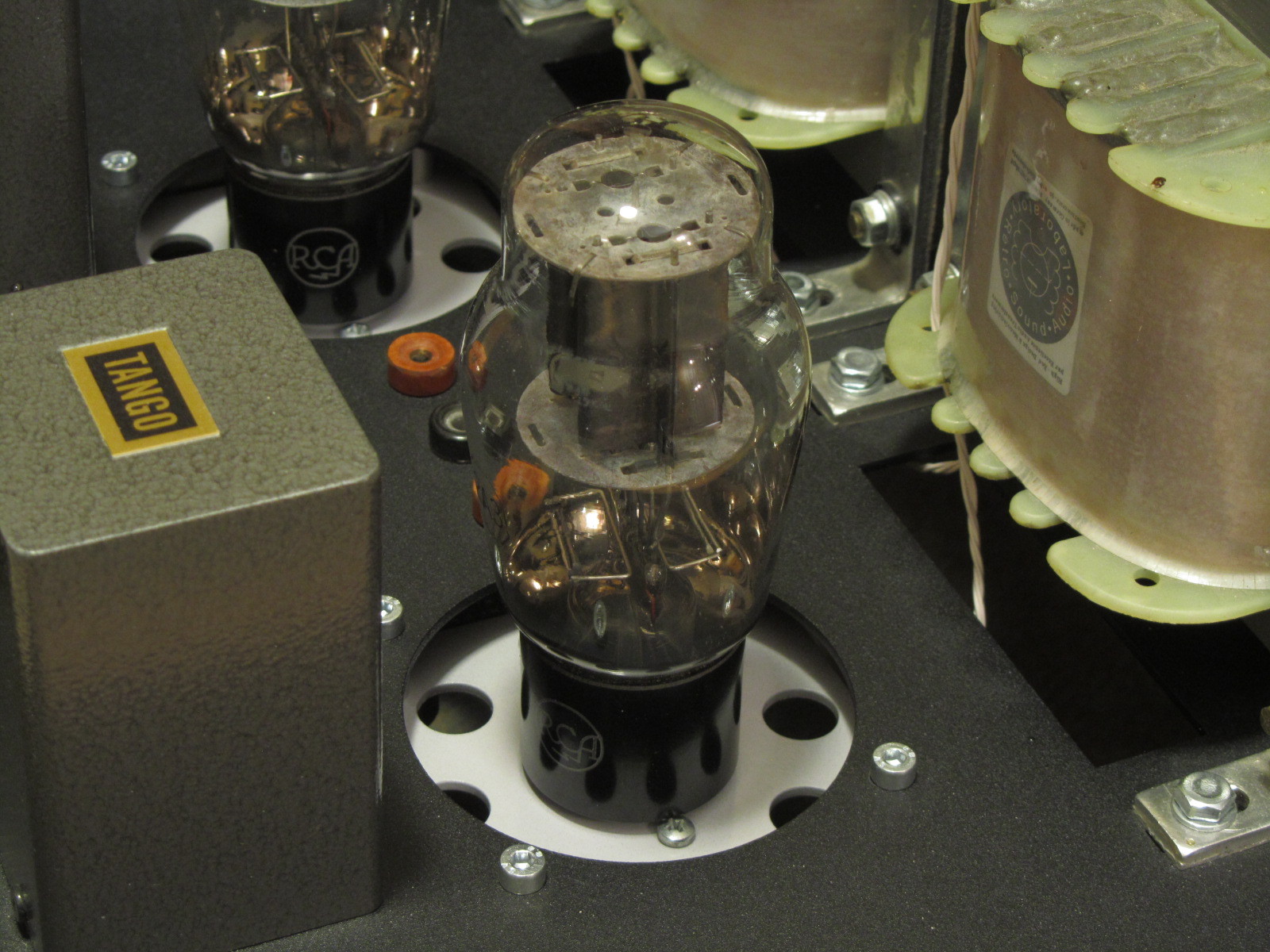

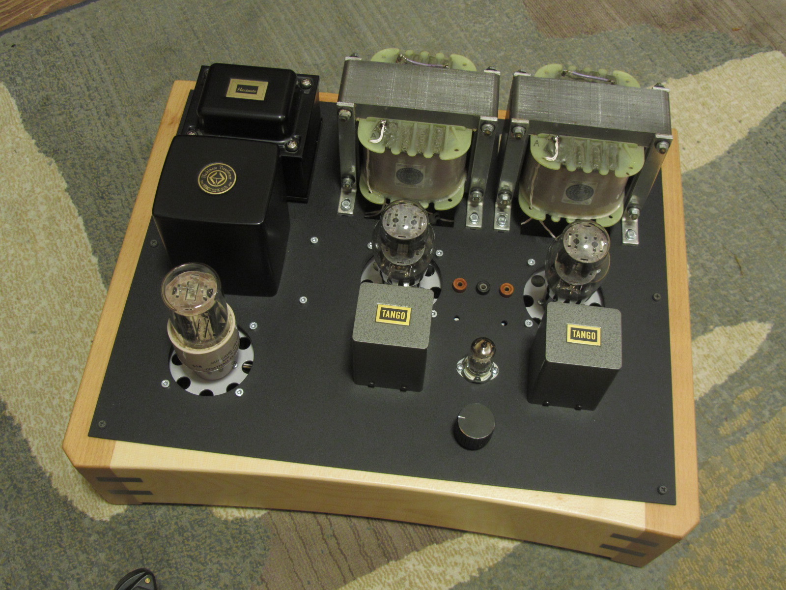

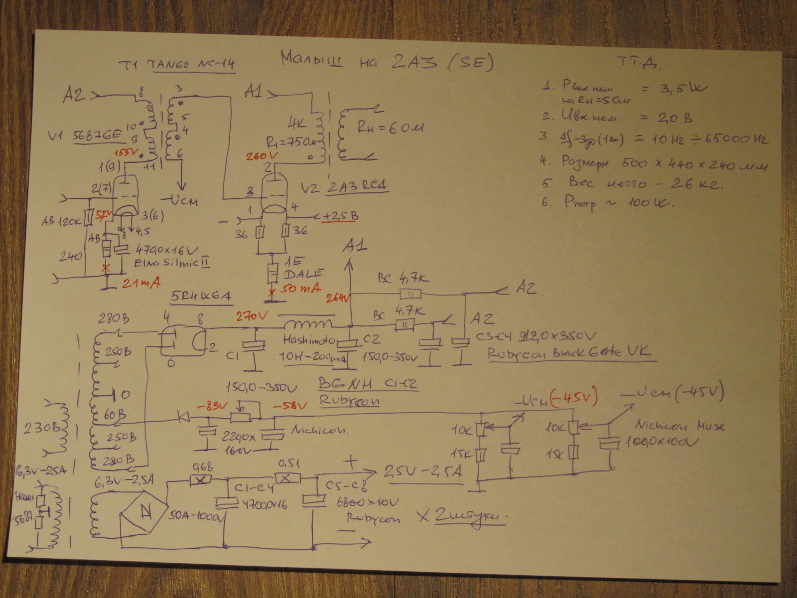

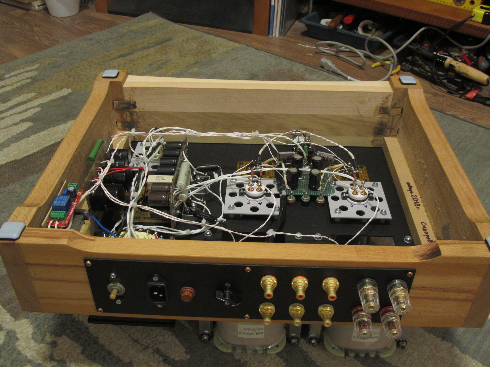

По случаю приобрел пару вот таких красавцев...300B SEUK-4-8 http://www.tubesoundelectronics.de В тумбочке нашел пару шикарных 2А3 RCA двуханодных 40х годов,силовичок и дроссель Hashimoto,пару тангов на межкаскад,кучку блекгейтов и ничиконов и ....вот что получилось 8-)
Поставил схему задержки включения анодного на 30 сек.Провода все хло хорошие,на землю моножила 2 мм от Олега Бигмана :2piv: На верхней панели вывел под шлиц регулировку смещения для выходных ламп.Включил в выходные и ....9 часов без перерыва слушал музыку :cool:
Звук абсолютно не утомительный,вкусный,детальный и масштабный. Все таки 2А3 великая лампа,да и драйвером GE 5687 шикарный двойной триод,кен 5R4WGA,все лампы сделаны в сша... :oops:Сейчас репу чешу ,какой кожух на выходные трансики сделать,а пока пишу и слушаю... :muz:

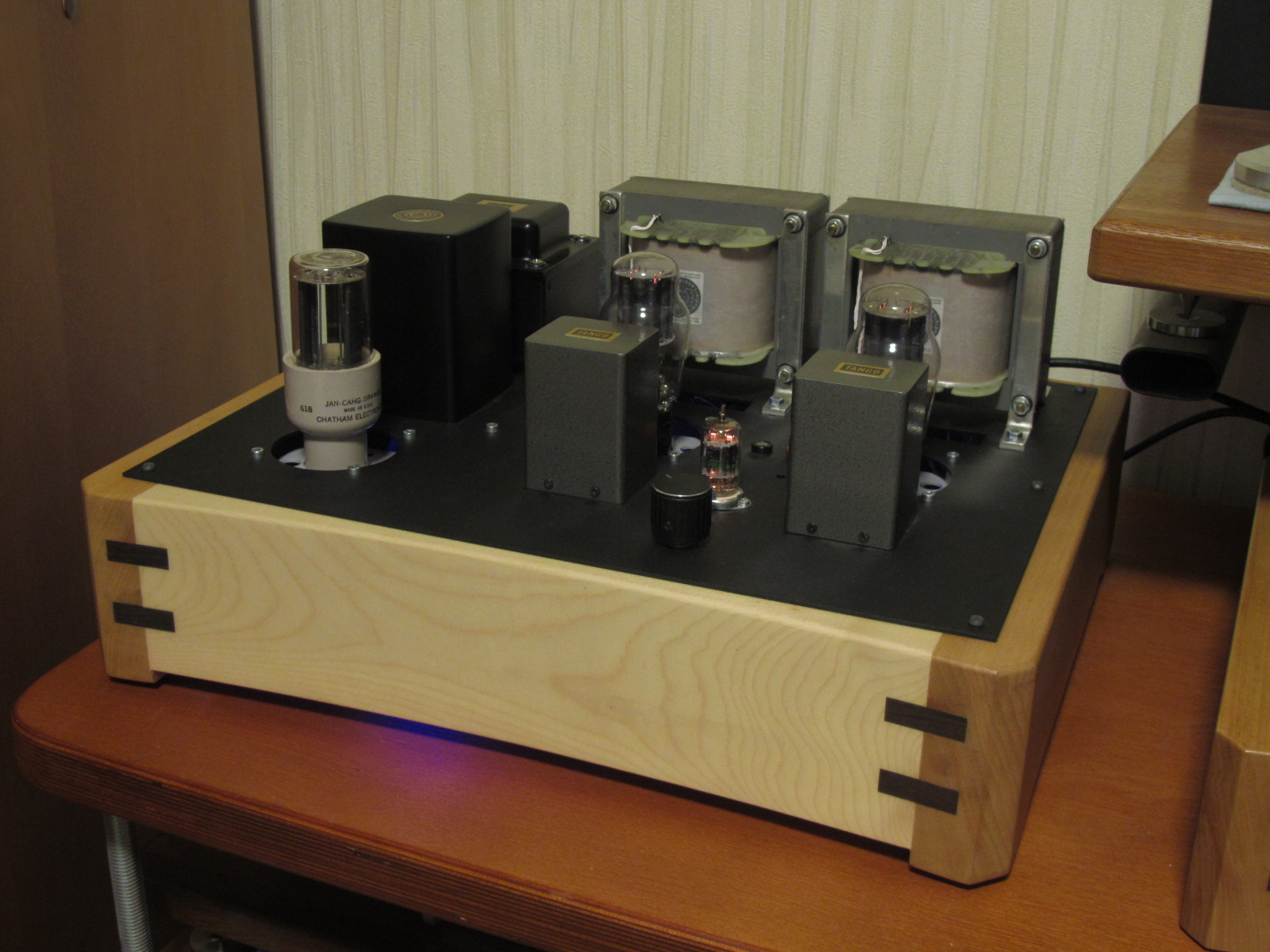

Миша,думаю кожух только на выходники с боковинками из бука,типа такого...
Не уверен что будет гармонично.. если бы на всю длину то да ... я так думаю.
