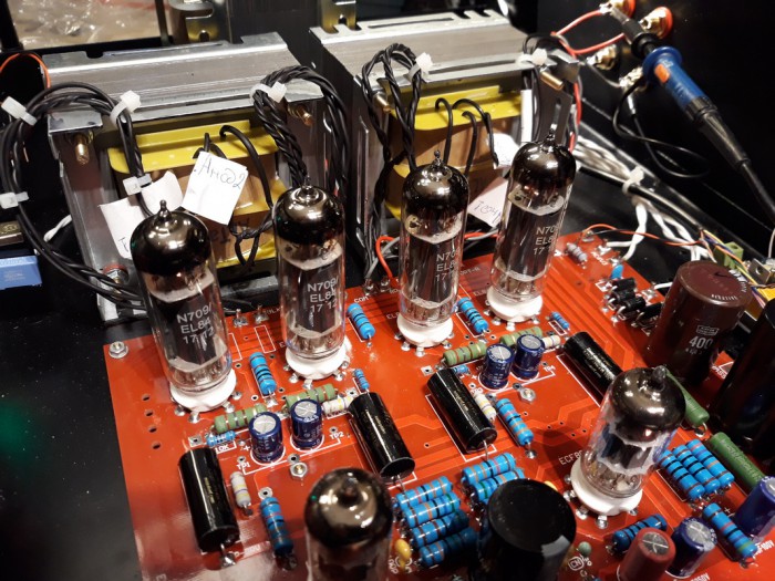

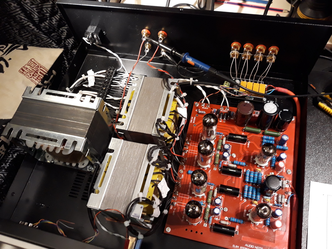

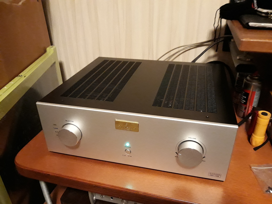

Давно хотел сделать усил на елках 84-х...многим нравятся эти лампы за красивый звук...
Заказал плату на Алибабе...там же закрытый корпус. Трансы анодный и выходные в Аудиоальт на немецком железе... ;) Все детали прошли строгий отбор по параметрам,ноунейм конденсаторы заменил на Мундорф,в питании рубиконы,ничиконы...Звук получился вкусным,мясистый бас,чистая серединка,приятный пентодный верх... :cool:Не шумит,не фонит.Выходные лампухи Genalex подобранный квартет,входные Siemens ECF 80 NOS.NIB.
Всем хорошего звука и удачных конструкций! :2piv:

везет же некоторым...
отличная коробочка.. :cool:

Отличный усил получился! Не дёшево только :(

Красота!!!!!! :cool:

есть мнение, что то-же самое но с шильдиком, например, Макинтош, стоило-бы раз в пять больше :)
на счёт усилка - супер!

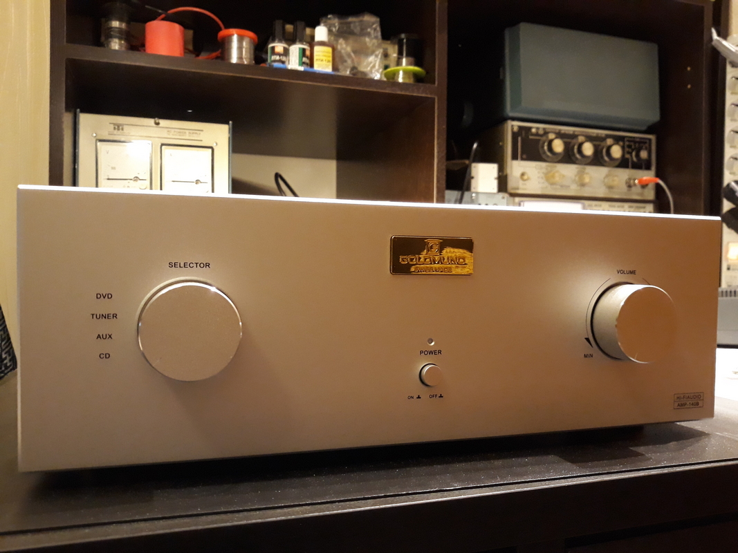

Сидоров СА, Сергей, как всегда, очень симпатично!!! И вот "неправильный" монтаж на печатной плате, мне больше нравиться :cool:
 Заголовок сообщения: Интегральный PP на EL-84
Непрочитанное сообщениеДобавлено: 04 янв 2019, 19:12
Аккуратно!!! Но вот ну ни как не воспринимает мой взгляд ламповый усь в закрытом корпусе, да ещё железном. Сергей! Твои уси было можно узнать только по одному внешнему виду!!! Чувствовалось индивидуальность. Н4у а здесь, извени, коробчонка железна, которая не привлекает взгляд и не вызывает даже желания не только приобрести, но даже на "прослушать".
"Деревянных" дел мастера есть в городе, поищи и думается по дешевле твоего бывшего.
Это Владимир, Ваши личные тараканы, знаю людей, которые наоборот не любят торчащие лампы.

такие лампы прикрываются по другому., Лампы это в какой то степени ещё и фетишизм, не видя их слух может и не воспринять ламповые гармоники. Но а закрытый ящик с лампами это в большей степени нонсенс, нет ни вауры, не вида, не уюта...да и звука в следствии названного, в голове может не быть.
Ну я не против, можете себе любой закрытый ящик нашпиговать...

Я то же предпочитаю закрытые корпуса. Мне лампу видеть не надо- мне надо её слышать.

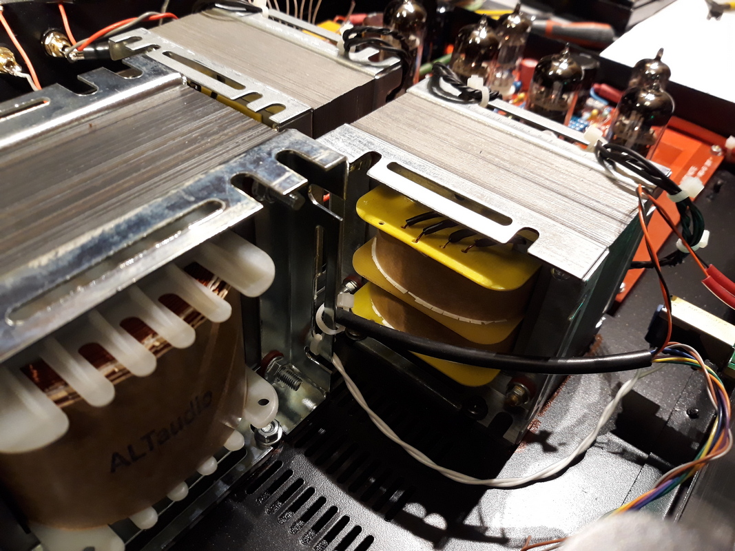

По трансформаторам, силовому и выходным ссылочкой не поделитесь?

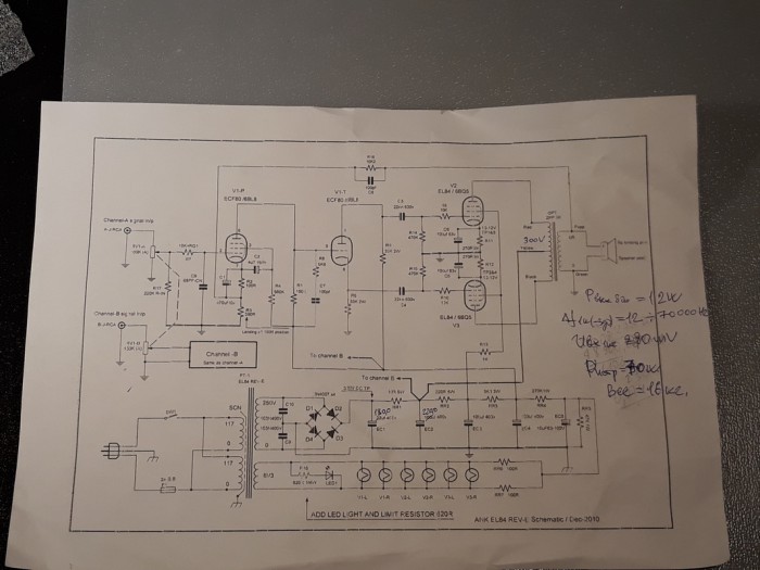

А вот и плата...с разными вариантами комплектации.Что мне понравилось,схема AN отработанная годами,усилитель заработал сразу!
Володя(Самар)на вас не угодишь...с лампами плохо,закрытый корпус-тоже плохо... :2piv:
Все железо здесь!!! :2piv:
http://www.audioalt.ru

Володя,моя концепция усилителестроения не изменилась ни на йоту... :P Этим проектом я хотел показать,что можно самому сделать достойный усилитель дешевле аналога фирмучего в два-три раза!Вот и все! :2piv:

А мне нравится такой корпус. Ну может только лампы я бы "развалил" оппозитно, для лучшего охлаждения

Работал на прогоне часа 3-4...верхняя крышка нагрелась до 45 градусов...вообще то вертикально лампы лучше охлаждаются...главное дырок со всех сторон побольше! :2piv:
Силовой тр-р сильно греется?

Нет,тепло от елок...крышка нагревается над лампами... 8-)
А если крышку сделать новую, из металлической сетки? И лампоськи видно станет..

Да та и так серка вверху, практически. Надо, чтобы вокруг ламп были отверстия и в нижней стенке тоже были дырки в этих местах. Конвекция сделает своё дело очень быстро и качественно. И пайка на панельках не будет быстро превращаться в губку.
