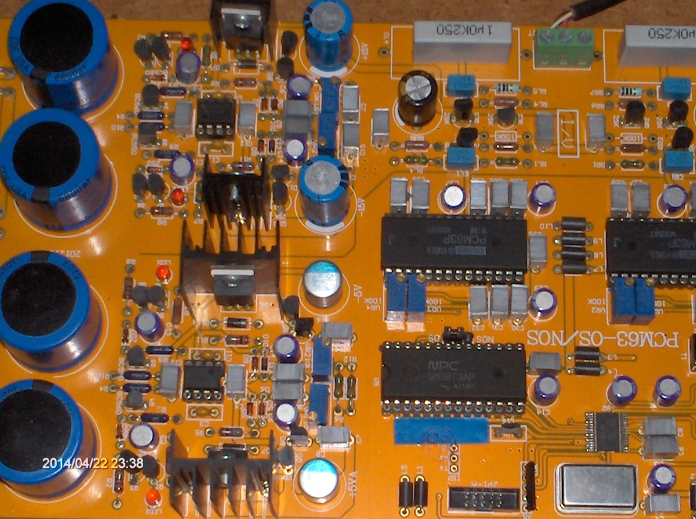

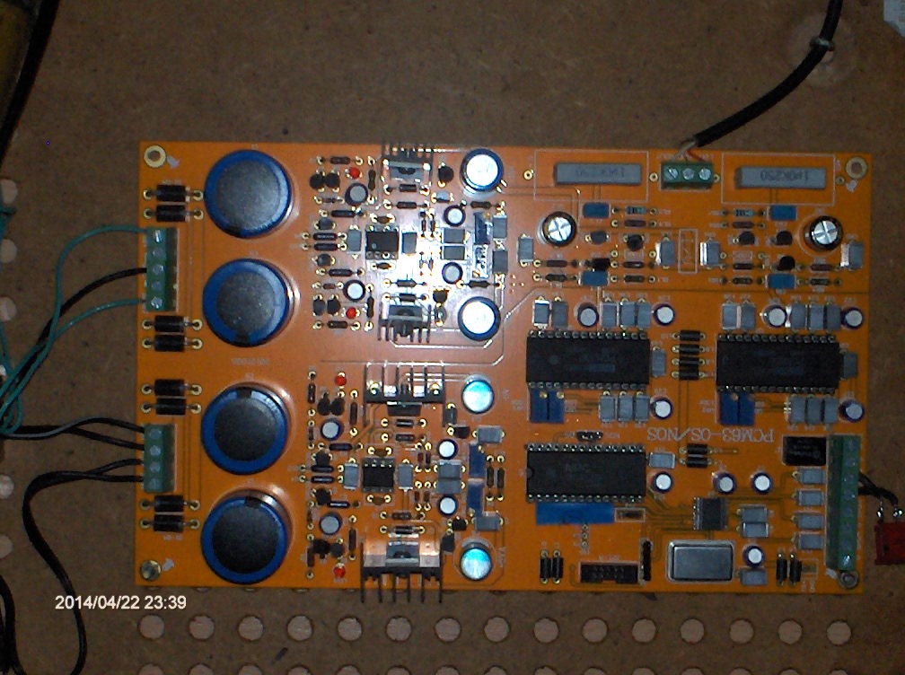

Aleksey писал(а):
Pracktic писал(а):
Вот схема цапа
Вложение Schematic DAC PCM63 2.0 OS-NOS-ver2.doc больше недоступно
Во блин, даже подстройка PCM63 имеется? Или это только на картинке?
Девайс точно соответствует схеме, фото платы( см вложение)
Изо3 132.jpg [ 398.79 КБ | Просмотров: 2804 ]
Ох.... круто! Только думается мне что вряд ли настраивали.
С большим уважением!

Aleksey писал(а):
Я бы сам понастраивал, только не знаю , что они регулируют. Кто знает, отзовитесь.
Не стОит этого делать.
