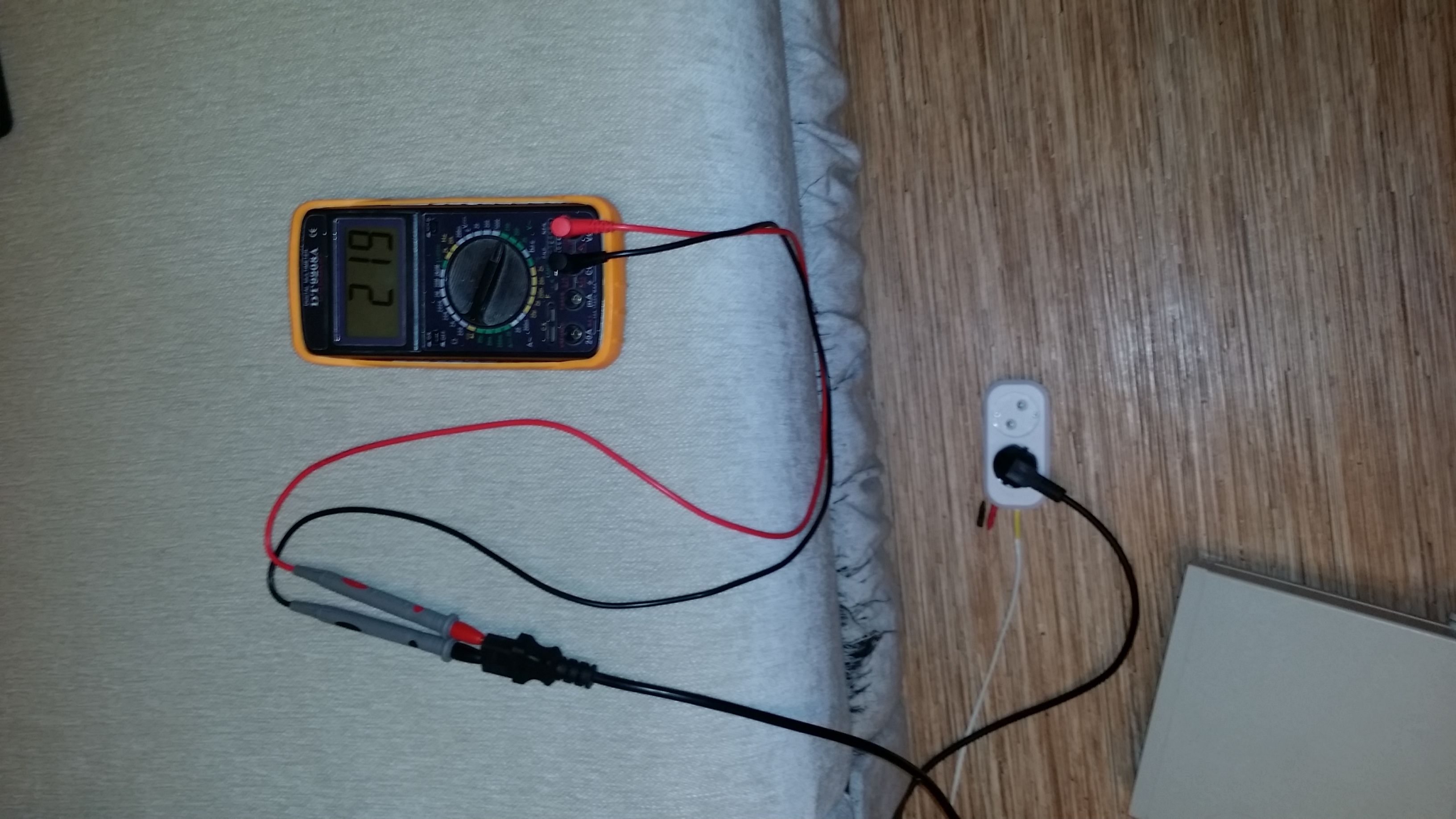

Приветствую Григорий! А напряжение в сети у Вас какое? Есть подозрение, что на 236 Вольтах, как у меня, железо входит в насыщение
Завтра куплю батарейку и приложу фото чтобы не быть голословным, т.к. сейчас не вижу смысла мерить после того как батарейка стала садиться показания могут быть не точными.

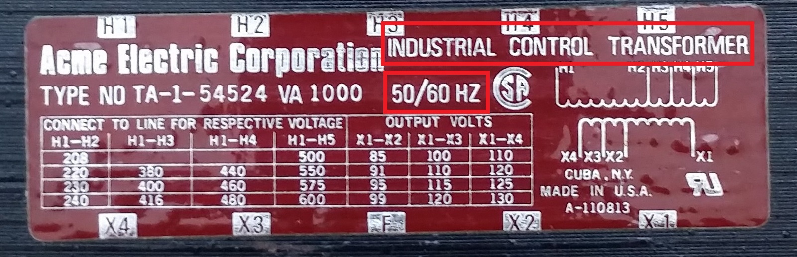

Тот о котором говорим на нём серебряным по красному написано: "INDUSTRIAL CONTROL TRANSFORMERS" - переводить я думаю не нужно.

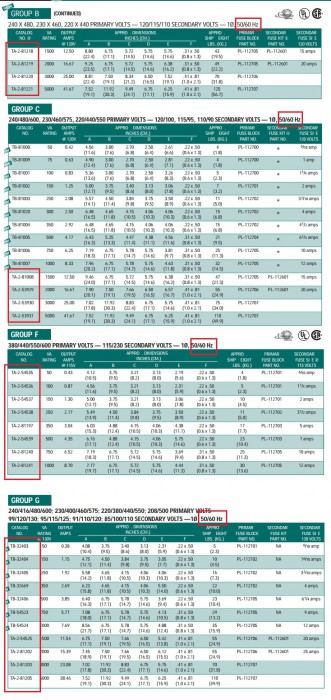

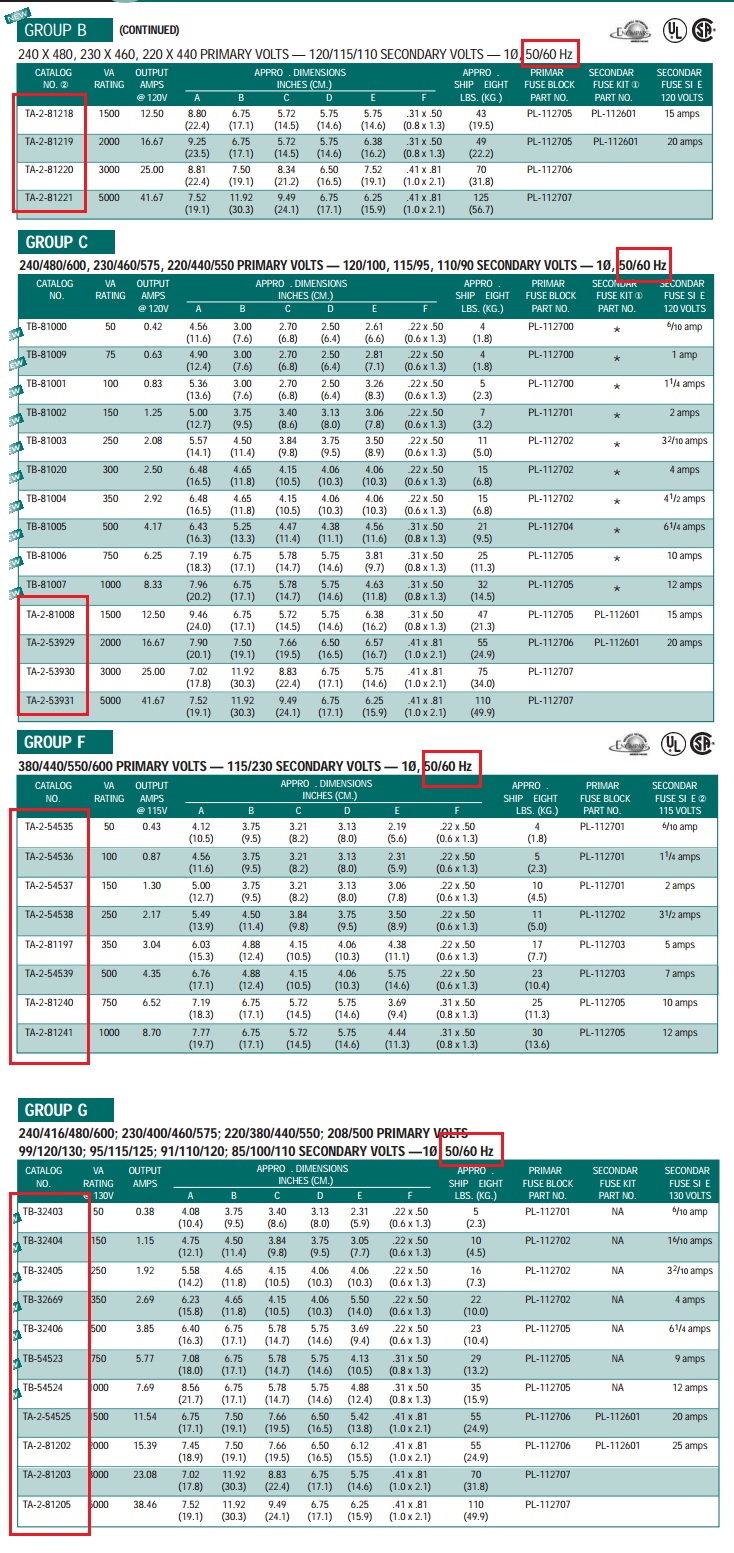

Безумный ток ХХ , скорее всего, связан с тем фактом, что данная модель рассчитана на частоту сети 60 Гц
Крайне неверное заключение:
https://www.platt.com/CutSheets/Acme%20Transformers/IndustrialControlTransformers.pdf
И, кстати, ток ХХ по спекам получается 0,25А
А не смущает что в этом файле TA281202.pdf потребление на холостом ходу и при максимальной нагрузке не указанно ничего?

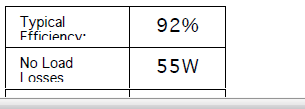

Григорий писал(а):
А не смущает что в этом файле потребление на холостом ходу и при максимальной нагрузке не указанно ничего?
Я про ПДФ:
ток.png [ 3.74 КБ | Просмотров: 1101 ]
Кстати, вероятно я ошибся. Это хотя и заявлено как работа без нагрузки, но почему то в ваттах для 100 ваттного транса. Вообще как то дико :shock:

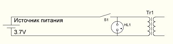

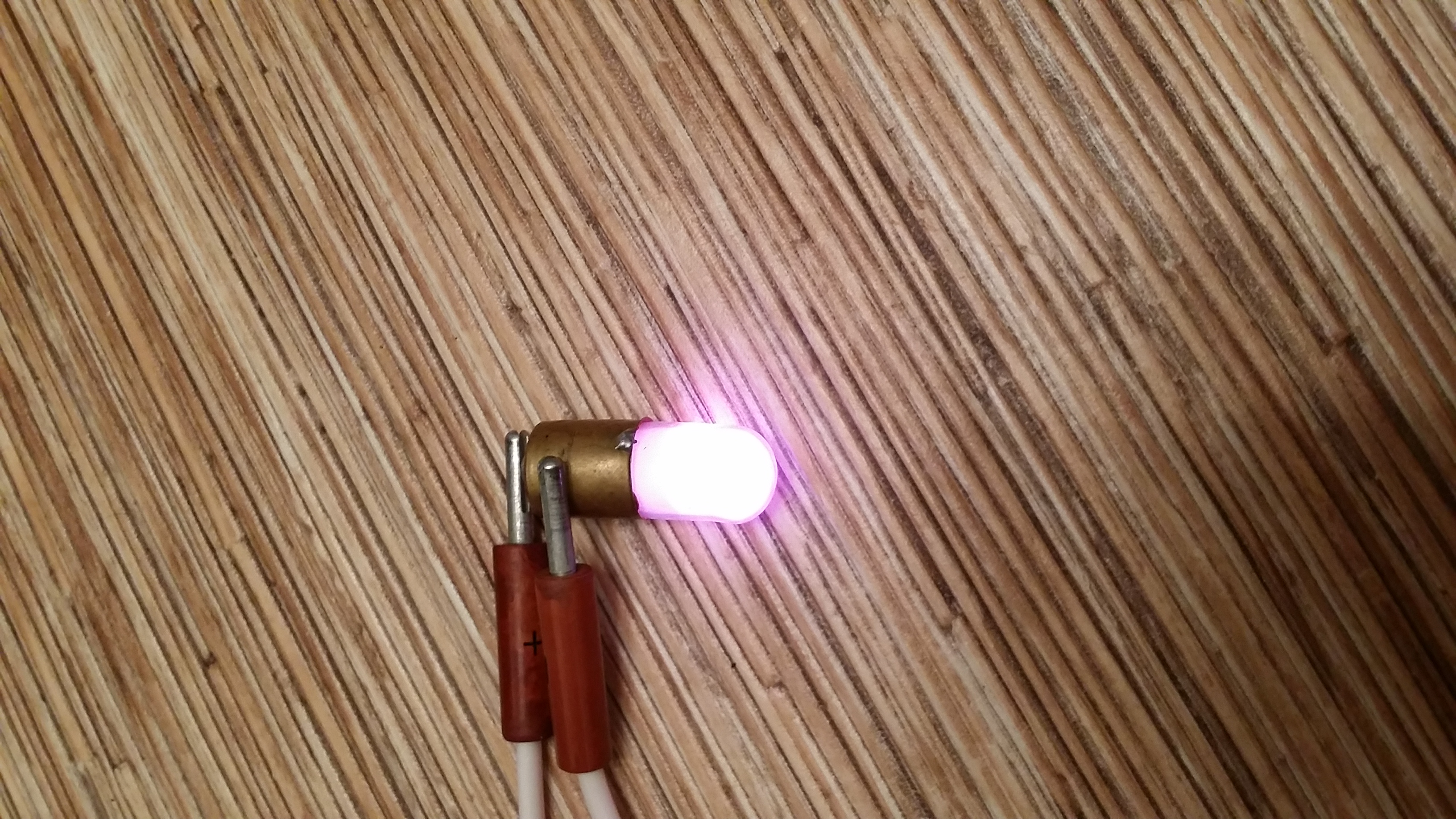

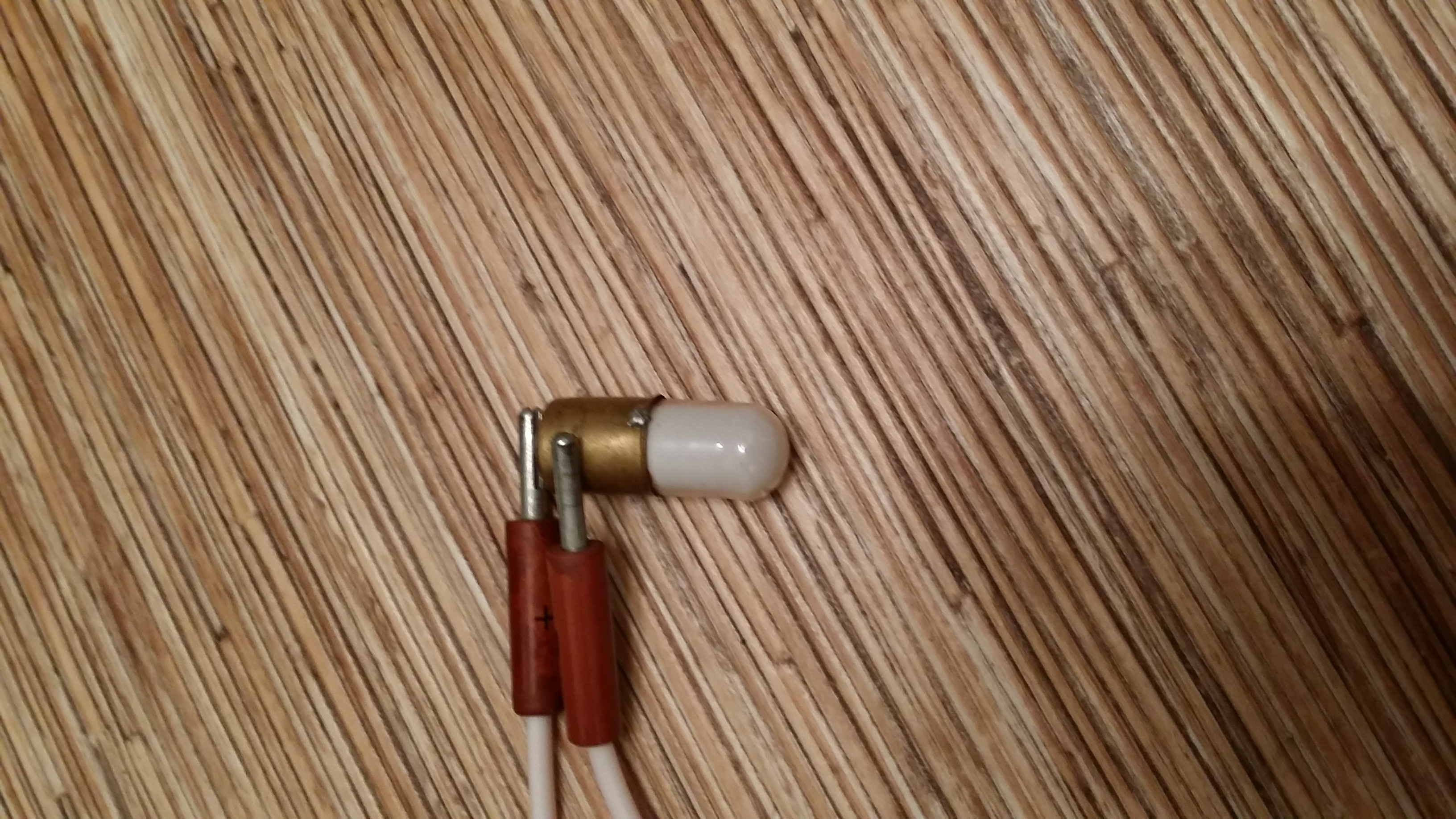

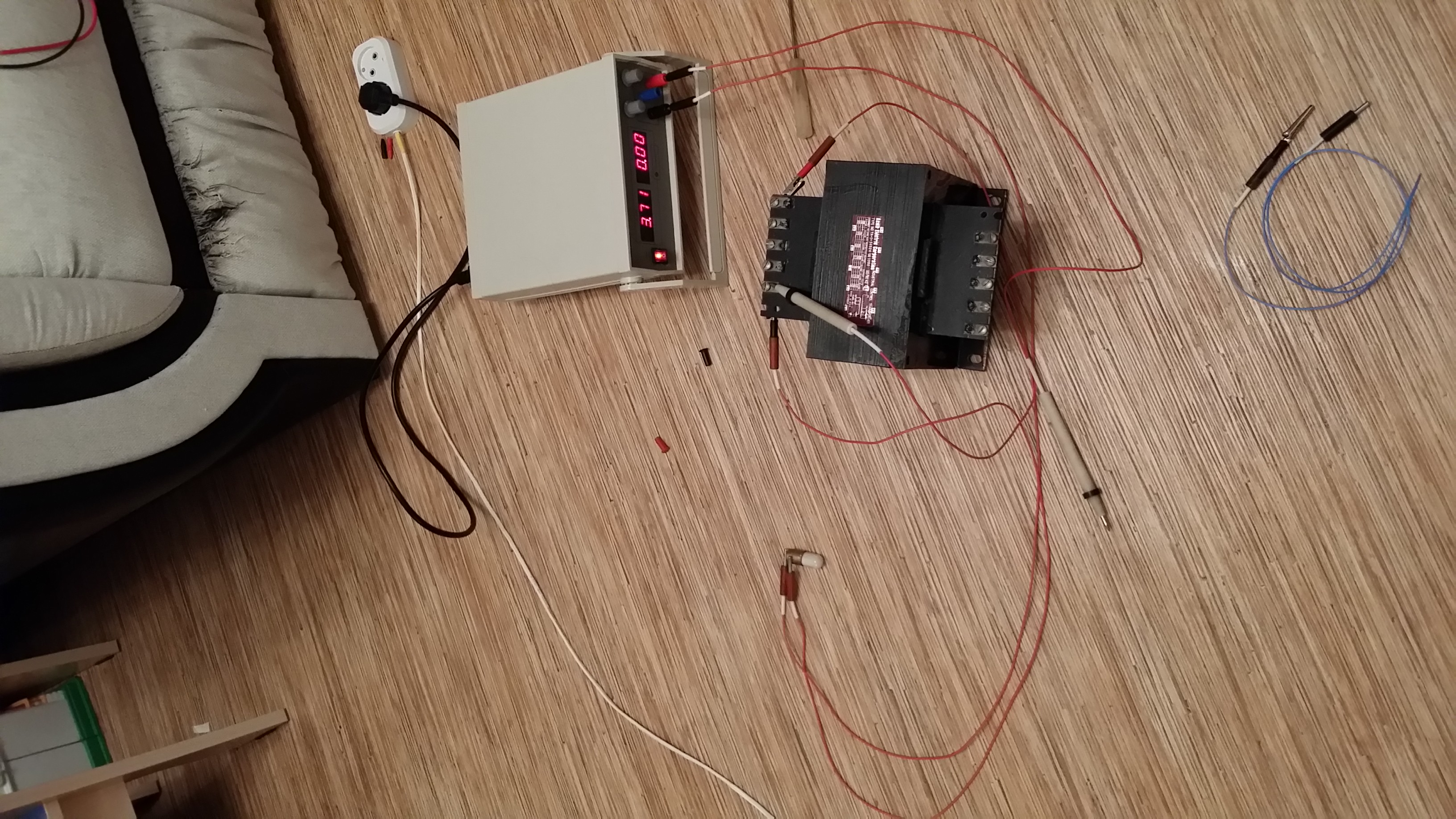

Продолжение измерений
Изменил немного схему проверки потому как предложенная на сайте где я её нашёл http://electrik.info/main/praktika/269-kak-obnaruzhit-korotkozamknutye-vitki.html засвечивала лампы слабо(хоть и была рабочей). Ток при работе моей схемы ограничен 3.7В 1А и засветка лампы очень даже неплохая.
Проверил этот способ искуственно закоротив обмотки H2-H3 затем H3-H4 затем H2-H4 в первичке, схемка действительно показывала показания как было описано. Так же проверил и вторичку.

20160407_210637.jpg [ 1.41 МБ | Просмотров: 1084 ]
Комментарий к файлу: Тестовая сборка на измененной схеме.
20160407_213245.jpg [ 1.31 МБ | Просмотров: 1084 ]
Комментарий к файлу: Во включенном состоянии.
20160407_213107_3_bestshot.jpg [ 1.94 МБ | Просмотров: 1084 ]
Комментарий к файлу: При отключении что свидетельствует о отсутствии КЗ витков во вторичке.
20160407_213107_1_bestshot.jpg [ 2.01 МБ | Просмотров: 1084 ]

П.С. не знал что так можно проверять, но это работает несмотря на простоту. Но я скорее всего пойду дальше и таки соберу схемку для проверки на КЗ виток.
Я про ПДФ:
в этих файлах вообще много непонятного поэтому я сделал проще и написал в ACME, а так же написал одному из продавцов на eBay с просьбой измерить ток ХХ.

Относительно моего предположения об использовании этого трансформатора в сети 60 Гц. Ничем другим лично я объяснить огромный ток хх не могу. Кстати, в пользу моего предположения играет тот факт, что данный экземпляр сертифицирован только CSA, а не UL.
Если имеется ЛАТР, то можно построить зависимость тока холостого хода от приложенного напряжения. Поднимать, скажем , от 10 В через 10 В. Увидите следующее (на основании измерений Дмитрия при 236 В и Ваших при 220 В): сначала ток хх с увеличением напряжения будет расти слабо, а после некоторого значения , наверное, в районе 190 В рост существенно увеличится.
Непрочитанное сообщениеДобавлено: 07 апр 2016, 20:45
Имя: Григорий Сергеевич
Сообщений: 24
Его благодарили: 1
. Похоже, что у Асме такая классификация: ТА - 60 Гц, ТВ – 50/60 Гц
те ТА-1 – 60 Гц, ТА-2 – 50/60 Гц
В документе не слова о подобных трансформаторах.
Я понимаю что предполагать лучше чем ничего не делать, но под конец можно прийти к тому что ТА это вообще не трансформатор ;)
Мне кажется что производители не просто так многое пишут на этикетке
Комментарий к файлу: Серии ТА тут не мало
